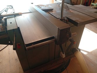

Bin am überlegen meine ADH (SCM FS 520) durch zwei getrennte Maschinen zu ersetzen. Allerdings müsste die Abrichte dann an der Wand stehen. Gibt es da Lösungen von namhaften Herstellern, wo die Führung des Fügeanschlags nicht heraussteht. Ich kenne bis jetzt nur Felder. Es sollte schon ein neueres Modell mit Tersa sein und am besten auch mit Hohl-/Spitzfugen Einstellung.
Weshalb genau muss die AH denn an der Wand stehen? Tut das die Kombi jetzt auch?
Üblicherweise stellt man Abrichte und Dickenhobel eher Rücken an Rücken mittig in den Raum.

Die jetzige Kombi steht nicht an der Wand. Aber da würde dann die Dickte stehen und die Abrichte an die Wand. Geht platztechnisch leider nicht anders.
Spricht eigentlich was dagegen das Führungsrohr am Anschlag zu kürzen? Dann wäre der Anschlag zum Fügen halt immer in der hinteren Stellung. Ist ergonomisch jetzt sicher nicht ideal aber dann könnte ich auf eine beliebige Abrichte zurückgreifen.
