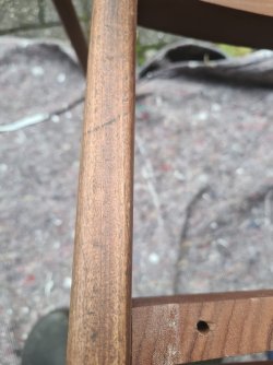

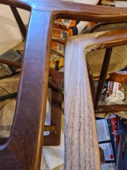

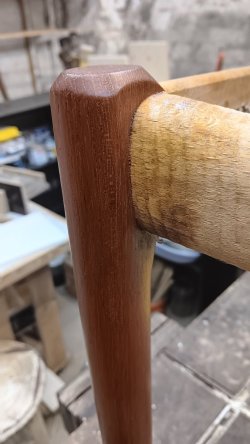

Danke, Michael, Ungenauigkeit war nicht meine Absicht und dass mich hier niemand besuchen kommt, ist mir auch klar, :emoji_slight_smile:
Bis zu weiteren Versuchen muss ich bis zum Wochenende warten, aber ich kann zumindsest nochmal was zum letzten Mal schreiben.
Ich hatte durchaus im Kopf, was du, Michael, geschrieben hattest. Ich habe mit dem Vlies (man sieht bei dem einen Bild das gebrauchte und die große Rolle) vielleicht 10 Minuten auf der einen Leiste rumgeschrubbt. Ich hatte nicht das Gefühl, dass dort irgendwie etwas Klebriges oder Schlamm oder dergleichen entsteht, was ich hätte mit einem Tuch wegwischen können. Ich habe das Vlies in Waschverdünner getränkt und dann gerubbelt bis dieser verdunstet ist. Das dauerte nicht lange. Eine Variante mit Nachwischen, wenn der Verdünner noch nicht weg ist, habe ich auch probiert, aber wie gesagt, da war wenig Material. Das, was runter kam, ist m.E. im Vlies gelandet. Mit Nitro-Verdünnung allein habe ich es noch nicht probiert. Die Waschverdünnung verdunstet nicht restlos, es bleibt weißes Zeug zurück. Dies mag zum Teil für die hellere Färbung verantwortlich sein. Deswegen hatteich probehalber an der einen Stelle feucht nachgewischt, was lediglich den Glanz genommen hat, aber nicht die Farbe geändert hat.
Bei dem Vlies habe ich Werners Link benutzt, das Tuch ist aus Baumwolle.
Ich habe nochmal ein Bild gemacht von der bearbeiteten Leiste mit einem jungfräulichen Stuhl daneben. Irgendwas ist zweifelsohne passiert.
Soll ich vielleicht mal probieren, ob feines Schleifpapier jetzt noch etwas ändert? Bei einem Stuhl ist das doch nicht heikel, oder?

Von Ferne gesehen:
Die Möbel sehen auf den Fotos für mich jedenfalls so aus, als würde es sich lohnen, da Arbeit rein zu stecken.
Stühle gehören für m ein Empfinden zu den "besondersten" Möbelstücken, weil sie klein sind, klare Funktionsbedingungen haben, die Haltbarkeit schwierig herzustellen ist - und man so ein "persönliches" Verhältnis dazu bekommen kann, weil: für jedes Körpermaß und jede Situation passt ein anderer - und: wenn's passt, ist das deutlich zu spüren.
....... ein paar Fotos auf denen man sie "richtig" erkennen kann fände ich passend (nein, das ist nicht wichtig, aber es würde das Thema "runder" machen)
4.675
Lack ist da jedenfalls eine ganze Menge schon runter. Ob alles, wahrscheinlich nicht. Mit feinem Schleifpapier, 180er bis 240er, kannst du das gut kontrollieren. Immer ein paar Züge über das Holz machen. Dann kontrollieren, ob sich etwas im Schleifpapier festsetzt. So kleine braune glänzende punktförmige Stellen. Dann sind noch Lackreste vorhanden, wahrscheinlich in den Poren. Dann sofort aufhören, sonst schleifst du dir Schrammen in die Holzoberfläche. Da must du dann nochmal mit Verdünner oder Waschbenzin drüber. Probier einfach mal aus, was besser, schneller geht. Und immer mit dem Lappen aufnehmen. Geht schneller. Der Lack muss auf jeden Fall komplett runter, für eine neue gute Oberfläche. Du bist auf jeden Fall auf einem guten Weg. Mit etwas Geduld wird das was.
Gruß Michael

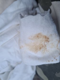

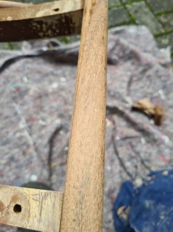

Puh, keine schöne Arbeit... Es tat sich ein Zeitfenster auf und ich habe immerhin die eine Hälfte eines Stuhls mit dem Vlies bearbeitet. Mit Nitroverdünner hatte ich dann auch den Effekt, dass so eine Art Schlamm entsteht, den ich mit dem Tuch abnehmen konnte. Entsprechend ist dieses jetzt auch voller brauner Rückstände. Waschverdünner verhält sich völlig anders. Der verdunstet viel schneller und hinterlässt so oder so helle Rückstände. Dennoch hat er einen deutlichen Effekt. Ich kann nicht beurteilen, was besser bzw. schneller ist. Zuletzt hab ich immer Nitroverdünner genommen, weil der mich nicht so stresst. Die Rückenlehne habe ich mit beidem bearbeitet. Man sieht deutlich die weißen Rückstände auf der einen Seite. Ich gehe davon aus, dass, wenn ich sie wegwische, es ziemlich ähnlich aussieht.
Für den Schleifpapiertest bin ich vielleicht zu viel Amateur. Meines Erachtens war da nur heller Staub. Aber vielleicht ist auch aller Lack runter? Es ergeben sich mehrere Fragen:
1) Wie oft das Vlies wechseln?
2) Gibt es Empfehlungen für haltbare Handschuhe? Meine Uvex-Dinger haben einen Drittel Stuhl gehalten.
3) Wie beurteile ich, ob ich fertig bin?
4) Muss ich bei Sperrholzkanten irgendwas beachten? Kann sich da Leim lösen oder so?
Für 3) würde ich so vorgehen:
- offensichtliche Lackreste / Verunreinigungen bearbeiten bis sie weg sind
- alles mal feucht abwischen (Ich saue schon ganz schön rum...).
- mal vorsichtig ein bisschen schleifen, um zu sehen, ob es optisch was ändert und ob Lackpartikel im Papier sind.
Gut?

Das weiße ist angelöster Lack. Heißt, der Lack ist noch drauf. Das Braune auf dem Lappen ist abgenommener Lack. So sollte es sein. Nimm den Nitroverdünner. Man sollte zum Entfernen eines Lackes immer den Lackspezifischen Verdünner nehmen. Gibt Ausnahmen, aber meistens funktioniert es. Der Lack ist runter, wenn sich nichts mehr braunes im Lappen absetzt. Wenn sich dann beim anschließenden Schleifen nichts im Papier festsetzt, hast du wahrscheinlich alles richtig gemacht.
Ich schütte mir immer etwas Nitroverdünner in ein Schälchen und tauche das Schleifvlies darin ein. Für einen Stuhl brauche ich etwa 2 bis 3 Stück 10x10 Schleifvlies und etwa einen, manchmal 2 Lappen 50x50 Baumwolle. Meistens alte Bettwäsche. Für einen Stuhl braucht man, wenn man geübt ist, etwa 1 Stunde. Selten weniger.
Was für Sperrholzkanten meinst Du? Sind die Sitze und Lehnen aus Sperrholz?
4.675
Da fällt mir noch ein. Die Polster hast du vorher entfernt oder so geschützt, dass da kein Verdünner dran kommt? Wenn nicht, könnte das unangenehme Reaktionen mit dem Polster, dem Stoff oder den Farben haben.

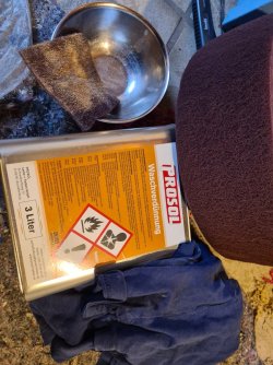

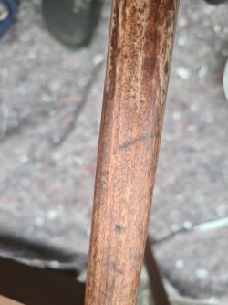

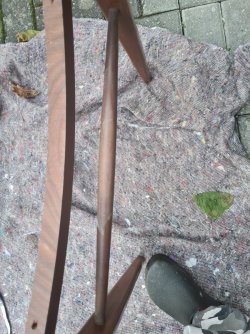

Ich bin ein bisschen verzweifelt. Ich habe gerade mindestens eine halbe Stunde auf ein und derselben Stelle rumgeschrubbt. Ich wollte einfach mal sehen, wie lange es dauert, bis keine Rückstände mehr im Lappen sind. Leider trat dieser Zustand nicht ein. Michael, du schreibst, mit ein bisschen Übung bist du bei mindestens einer Stunde pro Stuhl. Lass es zwei sein, meinetwegen sogar drei. Wenn ich es aber nicht mal schaffe, eine einzige Leiste (30 x 2 cm?) in einer halben Stunde fertig zu kriegen, dann haut das insgesamt nicht hin (da bin ich bald bei einer Arbeitswoche/Stuhl). Ich scheue keine Arbeit, aber das steht in keinem Verhältnis.
Also ist es eine ungeeignete Methode oder, was natürlich viel wahrscheinlicher ist: Irgendwas mache ich falsch.
Mein Vorgehen im Detail:
Ich habe eine Schüssel mit einem Lösungsmittel (ich habe verschiedenes probiert, am meisten "Schlammbildung" und langsamere Verdunstung habe ich bei Nitroverdünnung, aber vielleicht täuscht das auch - keine Ahnung), in die ich ein Stück Vlies eintauche (nur ein bisschen, weil es sonst überall hinläuft). Dann schrubbe ich mit recht viel Druck auf einer begrenzten Fläche herum bis sich "Schlamm" bildet und ich das Gefühl habe, dass es demnächst zu trocken wird. (1-2 Minuten?) Ich schrubbe in Richtung der Maserung und ab und zu ein bisschen dagegen (was bei schmalen Leisten nicht so gut geht). Mal nehme ich die Finger, mal die Handballen oder andere Teile der Hand - ich muss recht oft wechseln, weil es anstrengend ist. Dann wische ich einmal mit Druck mit dem Lappen ab (ohne Polierbewegungen oder so). Dann wieder von vorn.
Was könnte ich anders machen? Ich könnte öfter wischen und würde mehr Verdünner verbrauchen. Ich könnte seltener wischen und immer wieder in den Verdünner eintunken, bevor ich dann nach vielem Geschrubbe und wahrscheinlich viel Schlamm am Rand wische. Ich könnte auch ein bisschen mit dem Lappen schrubben.
Was tun?

Ohne das definitiv zu wissen, nehme ich an, das der „schlamm“ nicht aus lack-rueckstaenden besteht, sindern aus dem holz. Die oberflaeche also bereits laengst rueckstandsfrei ist.
Kannst du vielleicht mit einer starken lupe was erkennen?
Oder nimmst du nichts, was abrasiv arbeitet? Was also etwas holz abnimmt?

Danke, Manohara, naja doch, so ein Schleifvlis ist schon abrasiv, denke ich. Könnte natürlich sein. Ich könnte ja mal auf Holz, von dem ich weiß, dass es unbehandelt ist, rummachen und gucken, ob das auch "Schlamm" ergibt.
Dann bin ich aber wieder bei der alten Frage: Woran merke ich, dass ich fertig bin? Ich fand diesen Lappentest so schön eindeutig...
Ach so, ja, ich habe so eine sehr kräftige Lupe, fast schon eine Art Taschenmikroskop. Aber das hilft mir leider nicht, da ich nicht weiß, wie was aussehen muss. Ob jetzt irgendwas Lackrest oder Holzmaserung / -faser ist, kann ich nicht unterscheiden. Schade in gewisser Weise, dass die Möbel nicht knallrot lackiert waren...

Lass uns mal Schritt für Schritt vorgehen. Nutze jetzt mal nur den Nitroverdünner und spare nicht an dem. Der muss die Arbeit erledigen. Wenn du zuwenig davon nimmst, kann er auch nur die entsprechende Menge Lack anlösen. Das Schleifvlies soll nur den Lack anrauhen, um die Angriffsfläche für den Verdünner zu vergrößern.
Jetzt trägst du an einer Stelle, die du noch nicht bearbeitet hast, den Nitroverdünner mit dem Schleifvlies und wenig Druck auf. Du schleifst nur solange, bis du merkst, dass der Nitroverdünner dicker wird, sich also mit dem Lack vermischt. Das sollte nach etwa einer Minute der Fall sein. Nimm dann die Lack-Verdünner Mischung mit einem Lappen ab. Mach dann mal bitte ein Foto vom Lappen und zwei von der bearbeiteten Stelle, einmal direkt nach dem Abwischen und einmal, wenn sie getrocknet ist. Mach bitte nichts anderes. Und wenn es geht, nimm einen weißen Lappen.
Das was jetzt noch braun auf deinem Lappen ist, ist nur Holzstaub. Ich nehme an, dass das im Teak enthaltende Öl hier ein falsches Bild vortäuscht. Das Teil, dass du bearbeitet hast, ist längst fertig.

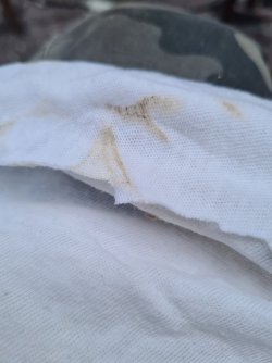

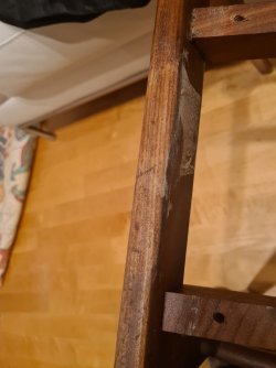

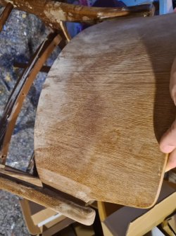

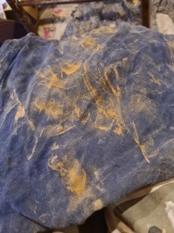

Erstmal ein paar Bilder. Ich hoffe, ihr habt dieselbe Reihenfolge.
Von rechts
Bild 1: vorher
Bild 2: Lappen nach Reiben ohne viel Druck
Bild 3: direkt nachher: Überm Strich: Gerieben mit viel Druck, Unterm Strich: Gerieben mit wenig Druck
Bild 4: Lappen nach Reiben mit viel Druck
Bild 5: Runde Strebe nach einmaliger Bearbeitung mit viel Druck
Bild 6: nach dem Trocknen (Tageslicht war leider schon weg)
Meines Erachtens ist immer noch nicht wirklich klar, was da drauf ist. So ein echtes Lack-wird-angelöst-klebrig-Gefühl habe ich nie. Und es tut sich ja auch immer einiges.
Soll ich mal die anderen Stühle probieren? Vielleich verhalten die sich irgendwie anders...
Öl zum Probieren hätte ich momentan nur Pflege-Wachs-Öl von Natural und über zehn jahre altes Finish-Öl, wenn es noch flüssig ist... Wasser zum feucht machen hätte ich da :emoji_slight_smile:
