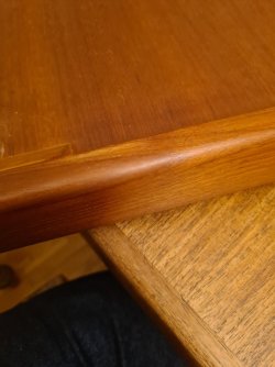

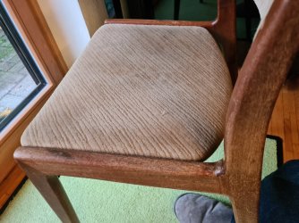

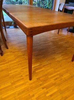

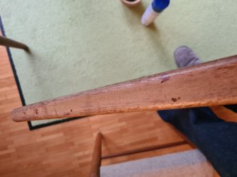

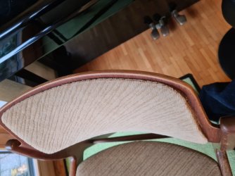

Liebes Forum,
ich bin schon lange froh, dass es dich gibt. Bisher kam ich mit dem Lesen alter Beiträge zurecht, aber dieses Mal möchte ich doch einmal selbst etwas fragen (Hier kommt Frage 1, Frage 2 stelle ich in einem Extra-Thread), wenngleich die Frage sooo speziell wahrscheinlich auch wieder nicht ist. Es ist eher so eine vorübergehende Überforderung...
Ich konnte gestern einen Tisch und 2x vier Stühle für einen guten Preis, aber immer noch viel Geld von einem Antik-Großhändler erstehen. Ich find die Möbel so schon recht chic, aber insbesondere die Oberfläche der Tischplatte scheint mir an den Rändern den Lack verloren zu haben und bei den Stühlen ist das an verschiedenen Stellen der Fall. Putzen (feucht mit Wasser und etwas Neutralseife, Baumwolllappen) hat schon für eine merkliche Aufhellung gesorgt.
Auf jeden Fall würde ich neu polstern/beziehen. Aber sehr gern möchte ich auch den holzigen Teil schöner machen. Ich nerve euch nicht, mit allem, was mir dazu im Kopf rumschwirrt und frage stattdessen: Was würdet ihr machen?
Vielen Dank schon einmal für's Lesen!

Diese Teakmöbel aus den 60ern/70ern waren meist geölt. Die Skandinavier waren der Zeit einige Jahrzehnte voraus.
Ich bin kein Öl Spezialist. Hier im Forum gibt es aber einige sehr kompetente Kollegen die sicher eine Lösung haben.
LG Gerhard

Danke Gerhard, zu bestimmen, was da eigentlich drauf ist (z.T. eher war), ist meine erste Schwierigkeit. Ich glaube nicht so recht an Öl. Die noch intakten Oberflächen (Tischbeine, Einlegeplatte vom Tisch, manche rückwärtige Teile von den Stühlen) fühlen sich m.E. eher nach Lack an. Aber ich bin wirklich kein Profi. Wir haben eine geölte Arbeitsplatte, ein geöltes Bett, Parkett auch. Das fühlt sich (glaube ich) anders an.
Hab mal mit allen Lösungsmitteln, die ich so im Haus habe (Ist mickrig: Waschbenzin, Terpentinersatz, Nagellackentferner), mit nem Q-Tip an versteckten, aber intakten Stellen ein bisschen rumgetupft. Waschbenzin und Terpentin machen nicht viel, bei Aceton gibt es eine leichte Verfärbung mit deutlichem Rand um den Tropfen.
Ich hab auch nen Öltropfen ne Weile ziehen lassen, als Vergleich auch bei meinen geölten Sachen. Da zog aber nix ein (auch nicht bei meinen geölten Möbeln).
Lack, oder?
Dann leicht schleifen und lackieren? Aber womit? Ich frage nochmal bescheidenst und vorsichtig: Was würdet ihr machen?

Zu den Stühlen: Erst mal die Polster abnehmen, dann mit einer Mischung von Alkohol (Brennspiritus) und Aceton / Waschverdünnung den Dreck und das Oberfächenmaterial abwaschen. Das kann deine Geduld herausfordern. Evtl. gehts bei Lack, wenns denn welcher ist, besser gleich mit Waschverdünnung. Handschuhe und Maske obligatorisch. Ich würde jedenfalls alles Oberflächenmat. abwaschen für ein gleichmäßiges Ergebnis.

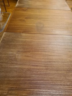

Tischplatten im Prinzip genauso behandeln und sachte schleifen mit K150. Flecke müssen möglicherweise gebleicht werden, wenn schleifen nicht hilft. Wenns meine wären, würde ich im Anschluß Osmo Hartwachsöl highsolid farblos dünnst rollen, trocknen / aushärten lassen, sachter Schliff K180 oder Schleifflies. Vorgang 2 - 3 Mal wiederholen. Beim Schleifen solls stauben sonst schleifst du zu früh. Letzte Runde möglichst ohne abschließendes Schleifen. Gutes Gelingen.

Ist wahrscheinlich Nitrolack. Versuchs mal mit Nitro Verdünnung, dann sollte es klebrig werden.

@werner: Die Waschverdünnung macht aber nicht die eventuellen Lackreste runter, oder? Ich lese raus, du hast Zweifel, ob es Lack ist. Das wenigstens müsste sich dann ja zeigen? Auf Youtube wird hier und da auch abgebeizt. Das stell ich mir bei zylindrischen Formen aber mindestens schwierig vor...

Hast du die Waschverdünnung schon probiert? Die sollte Aceton enthalten und Nitrolacke anlösen / aufweichen. Geht auch für Öloberflächenreste.
Und siehe: Waschverd. ist dank Aceton stärker lösend als Nitroverdünnung.

Erstmal, toller Tisch mit interessanter Zarge. Wenn Lack drauf sein sollte, man ahnt von den Fotos her eher Lackreste, wird es wahrscheinlich Nitrolack sein. Unwahrscheinlicher wären noch Wachs oder Kunstharzlacke. Eine Probe mit Nitroverdünner an unauffälliger Stelle wäre trotzdem nicht verkehrt.
Falls sich Nitrolack bestätigen sollte, halte ich folgendes Vorgehen für das Beste:
Mit Schleifvlies den Verdünner einreiben, bis sich der Lack löst und dann mit einem dickeren saugenden Baumwollstoff abnehmen. Das ist einfach. Bei uns in der Restaurationswerkstatt wurde das von Aushilfskräften gemacht und es hat fast jeder nach kurzer Anleitung hinbekommen. Ich habe es auch nie erlebt, dass es einer geschafft hätte, auf diese Weise ein Furnier durchzuschleifen, es sei denn, es war schon beschädigt.
Wenn du mit dem, in Verdünner getauchten Schleifvlies kreisförmig oder an den Kanten auch längs, über den Lack gehst, rauhst du zuerst mit dem Schleifvlies den Lack an und der Verdünner kann besser eindringen. Beim Weiterarbeiten merkst du dann, dass der sehr dünnflüssige Verdünner dicker wird. Jetzt kannst du direkt mit dem Lappen den gelösten Lack abnehmen. Man muss anfangs etwas ausprobieren. Wartet man zu lange mit dem Abwischen, verdunstet der Verdünner und der Lack verbindet sich wieder mit der Oberfläche. Wischt man zu früh ab, entfernt man zuwenig Lack und braucht dementsprechend mehr Durchgänge.
Mit dieser Technik hast du den Lack entfernt und gleichzeitig auch das Furnier gewässert und zum größten Teil geschliffen. Viel Schleifarbeit ist dann nicht mehr nötig. Trotzdem mal drüberfühlen und bei Bedarf mit 240er nachschleifen. Von Hand, evtl mit Schleifklotz. Das Schleifpapier, ca 10x10, von beiden Seiten einklappen und nur mit der Unterseite schleifen. Wenn du damit fertig bist, nochmal (nur vorsichtshalber) mit einer Sprühflasche das Furnier an einer Stelle etwas wässern. Sollten sich sich dann noch Fasern hochstellen, nochmal das ganze Furnier wässern und sachte, nach dem Trocknen, vorsichtig drüberschleifen, ohne Druck. Mit dieser Arbeitsweise wirst du am wenigsten Material vom Furnier abnehmen.
In Folie einwickeln, falls die Frage kommt, macht man nur bei Abbeizern. Die brauchen, je nach Lack, ihre Zeit, bis sie eingezogen sind und reagiert haben. Damit sie in dieser Zeit nicht eintrockenen, umwickelt man sie mit Folie. Ich weiß, Herr Graefe zeigt das auch bei Nitroverdünner so, halte ich aber für eine sehr umständliche und langwierige Methode

Ich dachte die ganze Zeit: Hä? Furnier? Ist der nicht massiv? Aber nee, er tut nur so. Man sieht in den Bohrungen die Spanplatte.

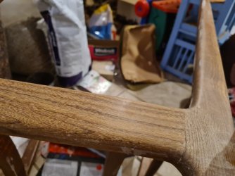

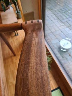

Unser Baumarkt ist in der Hinsicht äußerst schlecht sortiert. Ich hab ein Mikrofasertuch genommen und ordentlich gerubbelt - das hat immerhin ein bisschen abrasive Wirkung. Man sieht auf beiden Fotos ganz gut (jeweils mittig), dass es heller geworden ist. Aber war es jetzt das Tuch oder das Lösemittel?
Unser Tischler (für neue Holzfenster, kein Möbelbauer), der heute nochmal da war, meint, es könnte auch geölt sein.
Was soll ich tun?

Geh mal mit einem feuchten Lappen drüber und schau, ob die Feuchtigkeit einzieht. Wenn es nur geölt ist, wird das weitere Vorgehen wahrscheinlich einfacher, falls da nicht jemand mit einer Möbelpolitur rumgepanscht hat.

Ich bleibe bei der Empfehlung Waschverdünnung. Geht auch bei geölten Teakmöbeln. Ich würde das nicht empfehlen, wenn ichs nicht dutzende Male mit Erfolg angewandt hätte. Das waren immer Möbel aus dem Handel, die entsprechend hochpreisig verkauft werden sollten.

Dass Stellen, deren Oberfläche Lack oder Öl sein könnten, sind definitiv kein Dreck. Das eine ist ja die Erweiterungsplatte, die so gut wie nicht benutzt wurde (der Fleck darauf ist eine eklige andere Geschichte - da ist irgendwas reingelaufen, von unten klebt es noch dran - zeig ich euch mal)
Wasserprobe: Ein Tropfen, der zwei drei Minuten auf den Flächen war, zieht zwar nicht direkt ein, aber wenn ich ihn wegwische, bleibt ein deutlicher feuchter Fleck übrig. Es ist also was eingezogen. Was sagt mir das?

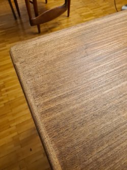

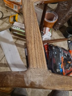

So, hab Vlies und Waschverdünner und Nitroverdünnung ja sowieso. Gerade hab ich mal einen Versuch gestartet. Die Waschverdünnung hinterlässt weiße Rückstände. Ansonsten kann ich nur schwer beurteilen, wieviel sich getan hat. Ich fühle auf jeden Fall jetzt mehr Holzstruktur als bei den noch nicht behandelten Stellen. Ich hab dann eine Stelle feucht abgewischt. Das Wasser zieht ein bisschen ins Holz ein und ist dann recht schnell getrocknet. An der Stelle ist der Glanz weg, der vor dem Wischen noch etwas da war. Man kann das einigermaßen auf dem Foto erkennen (es gibt rechts so eine "Glanzkante". Aber ob das jetzt schon das blanke Holz ist?
Jetzt wäre es doch echt besser, jemand könnte gucken kommen und sagen: Jo, das reicht so, oder Nee, da musst du nochmal mit schärferen Geschützen ran.

Erstmal danke für deine Rückmeldung und Bilder. Da tut sich ja was. Der Lack ist zumindest angelöst. Leider sind deine Beschreibungen etwas ungenau und ich muss mehr raten, wie du vorgegangen bist. Helfen kann ich nur, wenn du möglichst präzise, auch mit Zeitangaben, bist.
Als nächstes hätte ich gerne mal ein Bild der eingesetzten Materialien, also von Nitroverdünner, Waschbenzin, Schleifvlies und Lappen. Welches Schleifvlies und in welcher Menge hast du gekauft. Aus welchem Material besteht der Lappen, mit dem du den angelösten Lack abgenommen hast?
Dann sollten wir uns jetzt erstmal nur auf die Stühle beschränken. Wir wissen noch nicht, ob der Tisch die gleiche Oberfläche hat und es ist nicht verkehrt, wenn du deine ersten Erfahrungen mit Massivholz machst. Das Furnier des Tisches braucht etwas mehr Sorgfalt.
Mit welchem Mittel wurden denn die Versuche an dem Stuhl durchgeführt. Bitte mal eine präzise Beschreibung deines Vorgehens, sonst wird das hier nur ein Ratespiel. Das hilft weder mir noch dir. Das ist aus der Ferne schon schwer genug, vorbeikommen ist aufgrund der Entfernung nicht möglich.
