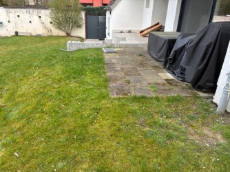

Danke erst einmal. Anbei ein Foto der Lage:
Rechts der Ausstieg auf die Terrasse über die Terrassentür (ca. 20 cm über den aktuellen Platten), dabei wird sich die Terrasse 7 Meter nach links strecken (aus dem Blickwinkel im Bild). Bis zur letzten Palisade im Hintergrund sind es 4 Meter. Die Terrasse wird also noch 3 Meter weiter nach links gehen, daher der steigende Höhenunterschied.
