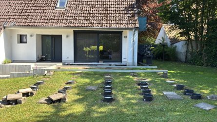

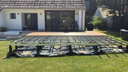

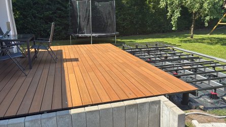

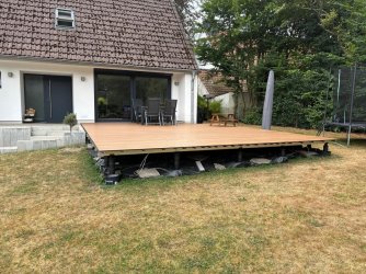

ich melde mich zurück. Anbei ein paar Fotos von der Bauphase. Final wurde es dann so:
12 Reihen im Abstand von 60 cm (Spannweite Konterlattung). Pro Reihe 5 Punktfundamente im Abstand von 1,5 Meter (max. wäre 1,77 Meter möglich gewesen), wo die 6 Meter langen Aluprofile auf Stelzlager aufliegen.
Alles reichlich mit Winkel und Schrauben aus Edelstahl verbunden. Da könnte wahrscheinlich ein Auto gegen fahren und es bewegt sich nichts :emoji_slight_smile:
Die Kosten der Unterkonstruktion sind wie erwähnt ca. 3000-3.500 Euro.
Es müssen noch komplett drum herum Stufen gebaut werden, die ich aus dem gleichen Material herstelle. Das kostet auch nochmal ein paar Hundert Euro.
Grundsätzlich gefällt es uns gut, allerdings bin ich mit dem BPC dann doch unzufrieden aufgrund der elektrostatischen Aufladung. Mir war diese Eigenschaft leider nicht bewusst und man bekommt mit Gummisohlen ganz schön eine gewischt. Aktuell laufe ich viel in Socken oder Barfuß darauf, aber für Gäste ist das natürlich nichts. Ich suche nun also nach einem Antistatik-Mittel für den Außenbereich. Vielleicht hat jemand Erfahrung damit.
