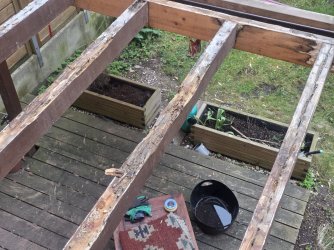

Moin, meine Unterkonstruktion ist über die Jahre durch Feuchtigkeit angefault. Die Streben sind zwar noch stabil, aber haben gelitten (Foto). Ziel ist es jetzt die Streben mit WPC Dielen zu belegen und mit Flüssigkunststoff abdichten.
Fragen:
- Komplett austauschen?
- Kann ich die Streben trocknen und dann evtl oben verstärken?
- Gibt es andere schlaue Lösungen?
Vielen Dank
11.780
noch mal zur Begründung meiner obigen Aussage.
Ist ein Balken (z.B. 12 x 12cm) um nur 4cm, also ein Drittel eingefault, reduziert sich die Tragfähigkeit nicht um ein Drittel, wie ein Unbedarfter vermuten könnte, sondern um rund 56%. Der Rest hat also nur noch 44% der ursprünglichen Tragfähigkeit.
Ist der Balken gar zur Hälfte abgefault beträgt die Tragfähigkeit nur noch 25% des ursprünglichen Balkens.
Hier im Nachbarort ist im letzten Jahr ein Holzbalkon zusammengebrochen und auch noch nicht ewig her, ist ein älteres Ehepaar mit dem Balkon abgestürzt.
