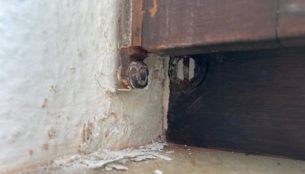

Wir nutzen exakt dieselben Holzfenster (mit Kippmöglichkeit) wie der Threadersteller janisholz.
Leider ist bei einem dieser Fenster das Ecklager gebrochen;
Hersteller ist Siegenia.
Gibt es hierfür noch Ersatzteile bzw. kann man das noch "retten" (reparieren)? Wird hierfür ein Ecklagerband und Gegenlager benötigt?
Schönen Abend und vielen Dank im Voraus :emoji_slight_smile:
Sieht so aus hätte sich ein Tropfen Öl verklemmt, ist ja auf Grund von festgammeln gebrochen. Am ehesten würde ich beim Recyclinghof Ausschau halten, bzw da wo man Altfenster entsorgt.
