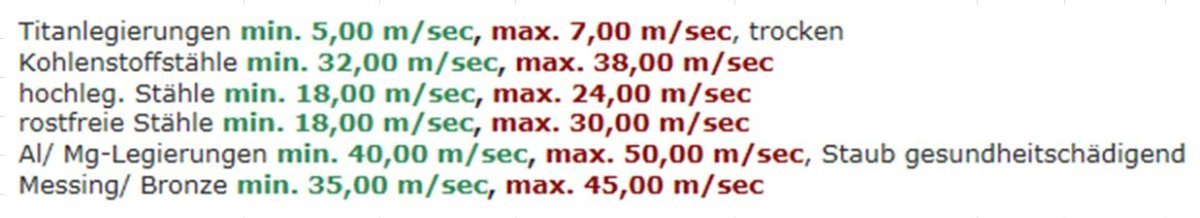

Mit welcher Geschwindigkeit schleift ihr so, sofern sich das einstellen lässt.
Bei Metall:
Bei Holz ungefähr 35,00 m/sec. Wenn das Holz beginnt sehr, sehr leichte Brandspuren aufzuweisen dann gehe ich mit der Geschwindigkeit runter.
Verwendet wird von mir Schleifband 2000 mm x 50 mm
Körnungen: 24, 36, 40, 60, 80, 100, 120, 400, 600 und 1200.
Bei einem Bandschleifer würde ich immer mit maximaler Geschwindigkeit schleifen.
Wenn es dann Brandspuren geben sollte, schleift man mit einer zu feiner Körnung.
Das liegt daran, dass die Geschwindigkeit zu hoch ist oder auch daran, dass kurzen Bändern keine Zeit zum Abkühlen gegeben wird. Auch zu viel Druck auf das zu schleifende Holz kann bei zu hoher Geschwindigkeit zu Brandspuren führen.
Kerstenk
27. Februar 2022
3.263
Greifenstein
35m/s. bei Holz ist effektiv viel zu hoch, 15-25 sind hier ein Richtwert, ich unterschreite die beim Tellerschleifer bei Hirnholz noch, gehe auf 12 m/s. Dann halten die Bänder deutlich länger und es kommt nicht zu Verbrennungen.
zra_BA
8. Oktober 2024
368
Schlüsselau
Danke dir für diese Info. Dann werde ich künftig im unteren m/sec-Bereich ( 5 m/sec bis 24 m/sec) Holz schleifen.
