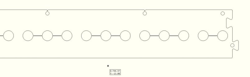

So habe mal was gezeichnet
Ist erst mal knapp unter einem Meter, kann zusammengekoppelt werden, Lochreihe ist dann durchgehend 32mm. Eine Seite 37mm, die andere 43 hat aber noch 6mm Bohrungen für Anschlagstifte, dann wieder 37mm
Habe mal Preis angefragt, sind erst mal nur Richtwerte, kann sich ja noch ändern, wenn noch was verbessert wird, Preise beziehen sich auf Abnahme 10+ Stück, je Stück, werden im Schnitt 2 Euro billiger, bei Abnahme 50+

Ich habe mal einen Versuch gemacht, das habe ich schon bei Teilen von mir angewendet. Jeder Einstich kostet Geld, also habe ich die Anzahl der Einstiche reduziert und habe die Bohrungen miteinander verbunden, bzw an der Außenkante angebunden. Reduziert bei Stahl den Preis um ca 6 Euro, Alu und Edelstahl um 10 Euro bei der 4/5mm Variante. Der Schlitz beträgt 0,8mm und sollte keinen Einfluss auf die Zentrierung haben. offen.jpg

Ich habe mal einen Versuch gemacht, das habe ich schon bei Teilen von mir angewendet. Jeder Einstich kostet Geld, also habe ich die Anzahl der Einstiche reduziert und habe die Bohrungen miteinander verbunden, bzw an der Außenkante angebunden. Reduziert bei Stahl den Preis um ca 6 Euro, Alu und Edelstahl um 10 Euro bei der 4/5mm Variante. Der Schlitz beträgt 0,8mm und sollte keinen Einfluss auf die Zentrierung haben. Anhang anzeigen 206035
Das ist gut. Dann spricht ja auch nichts gegen 24er Bohrungen, wenn das eh über die Außenkante angebunden wird. :emoji_sunglasses:
