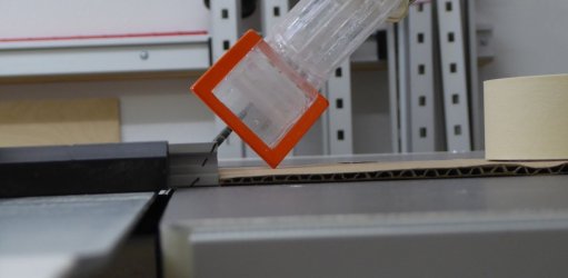

ich liege quasi in den letzten Zügen vom Bau eines Frästisches und habe mir als Anschlagbacken zwei Nutplatten 15x120 gekauft. Diese wollte ich an den Enden 45° abschneiden.
Alu gesägt habe ich schon oft, allerdings sind ungleichmäßige Querschnitte immer knifflig, das weiß ich. Deshalb habe ich auch mit seeehr langsamem Vorschub geschnitten.

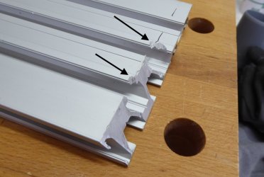

An den beiden Stellen, wo es einen Schlag gab tritt das Sägeblatt in die nächste Nut ein. Das Werkstück lag am Queranschlag mit den Händen gehalten. Der Rückschlag ging quasi in den Queranschlag, das Werkstück ist nur minimal verrutscht, ansonsten ist nichts passiert.
Auf dem Foto liegt das Werkstück umgedreht, die Zahn Austrittsseite ist oben.
Nach dem ersten habe ich unterbrochen, meine Auflage kontrolliert ob alles eben aufliegt, dann nochmal angesetzt und es passiert genau dasselbe wieder. Ich verstehe den Hintergrund nicht und würde gerne wissen was da passiert und warum.
Und wie man das evtl. umgehen kann.
Ergänzung: Das Profil liegt nicht auf der Pappe auf. Die Pappe ist unten per Tesa Krepp an das potentielle Abfalldreieick geklebt, damit mir das nachher NICHT um die Ohren fliegt.

ja kenne ich auch von großen Formatkreissägen. ALU Profile mit vielen "Kammern" fand ich auch immer "riskant". Entweder mit Niederhalter festspannen oder den Rest komplett zerspanen. Also so sägen, dass rechts vom Sägeblatt kein Rest entsteht. Gibt dann eben eine Menge Späne.

Meine Vermutung wäre, dass es die Kammern bei erster Berührung wie eine Feder zusammendrückt. Dann ist die Schneide (oben) durch und die "Feder" entspannt sich. Die Schneide, die dann in die untere Kante gerät, hat plötzlich eine größere Spantiefe mit entsprechender Kraft, die das 45° angelegte Blatt dann in das volle Materiel treibt. Aber ist spekulativ.
16.431
extrudierte Profile stehen häufig unter Spannung.
Dünne Scheiben vorschneiden und das Gutstück so etwas unterlegen,
dass das Abfallstück ein Bisschen Abstand zum Maschinentisch hat.

Je nach Legierung ist das ein großer Unterschied.
Deine T-Nut Platte ist eloxiert und nicht so gutmütig wie z. B. die landläufigen AlMgSi-Leg (Baumarkt-profile) - falls das deine Referenz ist :emoji_wink:.
Würde es auch fixieren und erstmal wenig in das Material eintauchen (Schnitthöhe). Der erste Schnitt geht dann auch durch die Eloxalschicht, da diese mitunter die Härteste ist, sehe ich eigentlich schon gut, wie es um die Zerspanneigenschaften steht.
Bei weiterer Zustellung kommen dann ggf. @magmog 's Punkt der Materialverspannung und evtl. durch das Profil ungünstige Eintauchwinkel hinzu.

Was geeigneteres als eine FKS mit Hartmetall-Alublatt gibt es kaum um flache Aluprofile zu schneiden. Der „Metaller“ (was auch immer das sein soll?), zumindest diejenigen (Schlosser) die ich kenne, nutzen auch nicht anderes für solche Zuschnitte. Meist sogar nur eine Kappsäge.
Der Faden hat schon 15 Antworten obwohl von @carsten im ersten Beitrag die entscheidende Antwort bereits gegeben wurde. Entweder das Eck komplett zerspanen oder ein längeres Stück abschneiden. Gilt übrigens auch für Holzteile. Auch da knallts wenn man solche kleinen Dreiecke abschneidet.
@willyy Der sehr langsame Vorschub ist bei Alu äusserst ungeeignet, dann schmierts. Zügiger Vorschub, evtl. etwas Schneidpaste verwenden und ab gehts.
Das ist der Grund.
Die kleinen Abschnitte verformen sich, klemmen neben dem Blatt ein, drücken es zur Seite und es rappelt.
Du musst entweder wie Carsten sagte komplett zerspanen, oder einfach ein größeres Stück absägen. Dann geht das auch.
