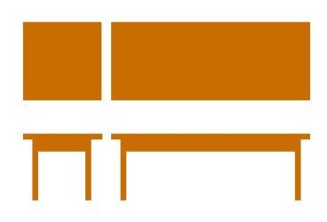

der Frühling steht (hoffentlich bald) vor der Tür und ich will für den Außenbereich zwei Tische mit klassischer Zarge bauen.
Einen etwas längeren und einen kürzeren, den man bei Bedarf an den anderen Tisch koppeln kann. Ich will da auch nichts ausziehbares, da der kleine Tisch auch mal an anderer Stelle genutzt werden soll.
Klar, man könnte die Tische jetzt einfach nebeneinander stellen aber leider ist der Boden alles andere als eben und es nervt, ständig etwas unter die Beine zu schieben.
Die Tische werden auch immer wieder mal etwas verschoben, je nach Situation.
Deshalb die Idee mit der Verbindung.
Wie setzt man sowas denn am Besten um?
Macht sowas sinn oder sollte man das aus welchen Gründen auch immer lieber lassen?

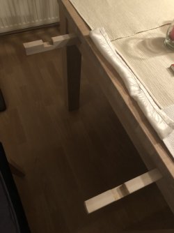

Ähnlich: hölzerne Leisten unter der Platte, die man zum Auflegen von Ansetzplatten ausziehen kann. Etwas abgewandelt könnte man auch zwei Tische damit verbinden, werkzeuglos. Einfach eine Leiste unter dem zweiten Tisch in die Kerbe „reinhängen“, s. Foto.

Moin Leute,
erstmal Danke für die Tipps.
Ich wollte eigentlich nur wissen, wie man zwei Tische relativ schnell und unkompliziert stabil miteinander verbinden kann bzw. welche Möglichkeiten es da gibt. Am Besten auch nicht sichtbar.
Das Unterfüttern wird unabhängig davon trotzdem noch nötig sein. Wurde in #2 schon erwähnt und ich habe das in #3 bestätigt.
Primär geht es mir darum, dass beide Tische ohne Versatz miteinander verbunden sind. Ich will hier auch nicht großartig ausholen um das zu erklären. Also bitte das mit dem Boden ausblenden. Ich hätte es einfach nicht erwähnen sollen.
Wichtig ist wirklich nur eine Verbindung ohne Versatz, damit es keinen Höhenunterschied gibt.
