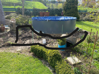

wir haben einen 4,20 m rund Pool und wollen um die Hälfte des Pools ein Art Steg bauen, der auf der anderen Seite in einem Blumenbeet ausläuft. Zu dieser Seite ist auch das Gefälle, sodass der Steg etwa 20-30 cm über dem Beet endet.
Gerne würden wir auch den Steg rund belassen, bedeutet, dass normale Abschlussprofile nicht gehen.
Was würdet ihr dort verwenden, damit man die Hohlkammern des WPCs nicht über dem Beet sieht.
Auch würde mich interessieren, was für eine Unterkonstruktion gewählt werden würde.
Wir sind da total offen. Können Rasenkantensteine setzen, Schottern, verdichten mit Splitt und Betonplatten arbeiten oder auch eine Holzkonstruktion auf einbetonierten Stützen bauen.
Ich will nur keine 50 Einschlaghülsen in den Boden kloppen oder zu viel für Stelzlager bezahlen, wenn man den Untergrund eh neu Aufbauen muss.
