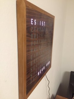

Habe die Platte nun noch mit 3000er Körnung geschliffen und Lammwolle und Polierpaste poliert. Leider ist die Oberfläche immer noch unregelmäßig weiß-matt. Anbei einmal Bilder.
Dann werde ich die Platte wohl doch nochmal lackieren. Ich würde gern eine Matte Oberfläche erzielen. Habt ihr eine Empfehlung für einen Lack? Sollte ich vorher nochmal gröber schleifen ?

3000er Korn/ polieren um dann eine matte Oberfläche zu erhalten schließt sich aus.
Die mattweißen Schlieren oder Schatten die du da drauf hast, sind Schleifriefen. An irgendeiner Stufe hast du zu schnell auf ein zu feines Korn gewechselt. Da bringt alles polieren nichts, weil du mit den feinen Körnungen zu wenig Abtrag hast um die Riefen zu beseitigen.
Wenn du nochmal lackierst, reicht ein Vorschliff zwischen 240 und 400 aus.

Schau dir die Sache mal unter einer stark vergrößernden Lupe an. Dann erkennst du Schleifriefen oder woran es liegt.

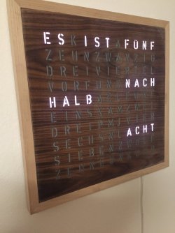

Anscheinend wechselt die Anzeige auch nur alle fünf Minuten? Hat also auch was entschleunigendes...
ja.

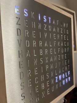

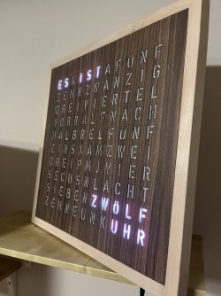

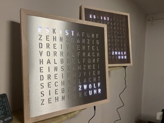

Der Rahmen hat Außenmaße von 45x45 cm.
Anleitung für die Elektronik findet man hier:
https://techniccontroller.com/word-clock-with-wifi-and-neopixel/
Ist kein großer Aufwand das zu Löten.
Einen Bausatz in dem alles benötigte drin ist, gibt es so aber nicht.
Könnte dir nur meine Daten/Infos geben
