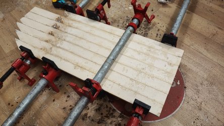

Ich habe also angefangen, meine schwarze Walnuss zuzusägen und zu leimen. Ich wollte diesmal kleinere Hölzer verleimen, ich habe sonst immer mit sehr großen Blöcken für die Bretter gearbeitet, was ich ästhetisch sehr ansprechend finde, für dieses Brett wollte ich aber mal was Neues versuchen.
Erst einmal habe ich dann geschaut, ob ich das Brett gerade oder versetzt verleimen will:
Wie man sieht, habe ich mich für versetzt entschieden:

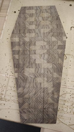

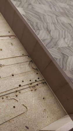

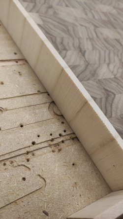

So, fertig. Einmal absägen und schauen, ob das zweiseitige Bearbeiten geklappt hat:
Naja, nicht ganz... Da ich die Dübel nur oben hatte, habe ich es etwas schief eingespannt, so dass unten eine größere Abweichung ist, als unten. Unten ist quasi keine (siehe noch angehängte Bilder). War aber nicht so wild, habe ich gut geschliffen bekommen und ist nicht zu sehen. Beim nächsten Mal weiß ich aber: vier Pins sind besser... Hätte ich mir auch denken können, aber man lernt ja nie aus.

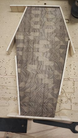

So sieht das Brett derweil aus. Was noch auf jeden Fall fehlt: Ein Inlay in Ahorn (oder vielleicht Red Heart? "Blut", oder sowas?). Ich weiß noch nicht genau, was es werden soll...
Was für mich noch offen ist: Soll das Brett noch mit einem Rand aus Ahorn versehen werden (etwas dünner als die angehaltene Leiste)? Hier hätte ich auch gerne euren Input: Würdet ihr das Brett noch mit einer Leiste umranden, oder so lassen, wie es ist?
