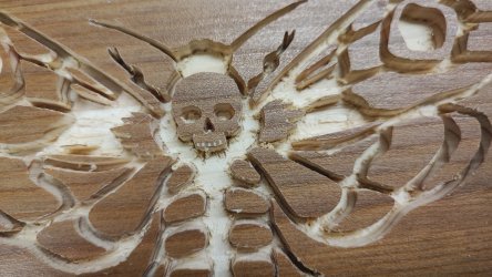

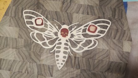

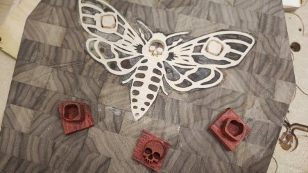

Ich habe weitergemacht... bin jetzt gerade wieder reingekommen:
So, das wäre jetzt der aktuelle Stand. Morgen oder übermorgen noch den Schädel einfräsen und verleimen, dann schleifen, schleifen, schleifen, Saftrinne und so...

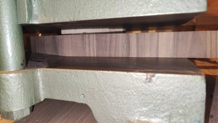

Das Inlay passt nicht 100%, die Fräse hatte 0.4mm Abweichung von links und rechts... nicht aufgepasst, lag wohl ein Span drunter... grml... ich glaube, ich habe auch zu viel Leim genommen, glaube ich. Schauen wir mal, ob die Presse meine Unsauberkeiten mit 500kg Druck und genug Leim ausgleichen kann.
Fortsetzung folgt...

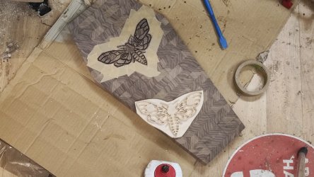

So sieht's nun aus, gerade werden die Augen und der Schädel eingeleimt. Weil der Leim drunter nicht ganz trocken war, sind sie wohl zu weit reingedrückt... Dann muss ich die Augen noch mal neu machen mit Ahorn...

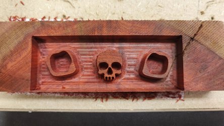

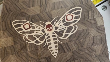

Wie befürchtet musste ich da noch mal ran. Das linke "Auge" im Flügel ist okay, die Augen, Nase und der rechte Flügel sind zu weit reingedrückt. Habe es noch einmal ausgefräst und neues Ahorn reingeleimt. Ist dann morgen so weit...
Ansonsten bin ich, bis auf drei kleinere, unsaubere Stellen, sehr, sehr zufrieden. Mit dem bloßen Auge sieht man die Sachen auch noch weniger als auf einem Bild. :emoji_slight_smile:

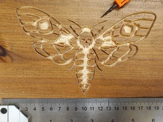

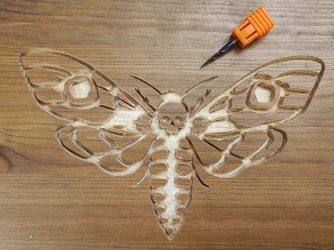

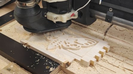

Könntest du bitte ein paar Details zum Fräsen posten? Mich würde z.b. das verwendete Programm (estlcam?) und die fräsparameter (volle tiefe oder mehrere Stufen? Geschwindigkeiten...) interessieren. Hab selbst eine mpcnc und so eine Einlegearbeit steht schon lang auf meiner Wunschliste. Hab mich aber noch nicht rangetraut
Tokoloshe
31. Dezember 2023
1.354
Niedersachsen
Hey Martin, schau mal, ob dir das schon hilft:
https://youtube.com/watch?v=TQwDVXUfwOw
Da erkläre ich generell, wie ich das mache. (Inzwischen lasse ich aber einfach nur alle drei Programme bis zum Werkzeugwechsel durchlaufen und danach noch einmal ab dem Wechsel, dann spare ich mir das ganze editiere. Das geht aber nur, wenn man Estlcam auch als Controller nutzt.)
Allgemein fahre ich den Intarsienfräser auf 2000mm/min mit 4-6mm DOC, 24000 RPM (sonst bricht er ab). Dabei verzieht es allerdings leicht, wie man bei der Motte unten links am Flügel sehen kann. Vielleicht also doch lieber wieder langsamer... Habe mir von den 3.175mm Fräsern dafür ein günstiges 5er Pack gekauft, damit ich testen kann.
