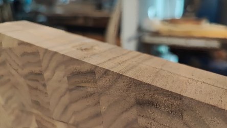

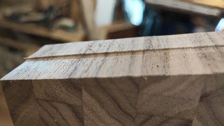

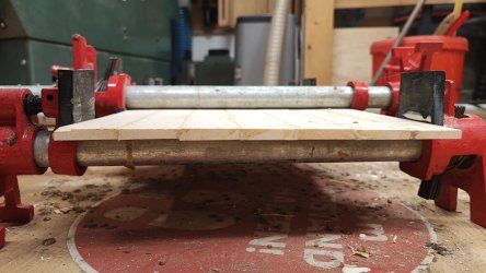

Ich habe also angefangen, meine schwarze Walnuss zuzusägen und zu leimen. Ich wollte diesmal kleinere Hölzer verleimen, ich habe sonst immer mit sehr großen Blöcken für die Bretter gearbeitet, was ich ästhetisch sehr ansprechend finde, für dieses Brett wollte ich aber mal was Neues versuchen.
Erst einmal habe ich dann geschaut, ob ich das Brett gerade oder versetzt verleimen will:
Wie man sieht, habe ich mich für versetzt entschieden:
Nicht zu sehen: Ich habe das Brett durch den Dickenhobel geschoben, wollte mal gerne ausprobieren, wie gut das mit Spiralmesserwelle funktioniert. Man sieht unten, dass es teilweise Ausrisse am Rand gibt (das habe ich erwartet) und zwei dunklere Streifen, die ich mir nicht erklären kann, die aber sofort nach leichten Schleifen verschwinden, ansonsten binn ich aber voll zufrieden mit dem Ergebnis, geht deutlich schneller als mit der CNC. Das nächste Mal leime ich gleich eine Opferleiste mit an. :emoji_slight_smile:
