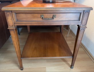

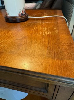

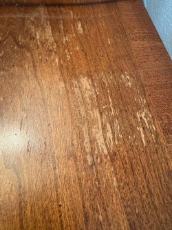

ich habe ein Tischchen bekommen, dessen Oberfläche ich gerne wieder schön machen will.
Allerdings weiß ich nicht, wie ich erkennen kann, wie die Oberfläche behandelt wurde.
Erkennt man an den angehängten Bildern, ob gewachst, lackiert (wasserbasis, acrylbass oder Schelllack) oder sonst was wurde?
Auf der Schubladenunterseite steht etwas von "Fruitwood", scheint also ein englisches oder amerikanisches Stück zu sein.
Wie alt es ist, kann ich leider nicht sagen.
Über Ratschläge bin ich sehr dankbar.
Chris

Scheint mir Kirschbaum furniert, mit einer Lackoberfläche, zu sein.
Müsste wohl abgeschliffen werden.
Das ist aber bei furniertem Möbel nicht ganz risikolos.
Da werden sich aber vermutlich noch Mitglieder äußern die mehr Erfahrung auf dem Gebiet haben.
16.421
das Schadensbild lässt mich von einem NC Lack ausgehen.
Vorsichtig und sanft mit einer Lackziehklinge abschaben, mit viel Gefühl.
Mit feinem Papier (min. P250) händisch nachschleifen
Furnier ist sehr dünn und schnell ruiniert!
Abbeizer zerstört leicht den Leim.

Ich bin auch bei NC Lack. Den kann man, wie Justus empfiehlt mit Lackziehklingen abziehen und schleifen. danach gehört er aber unbedingt gewässert, nachgeschliffen und neu gebeizt.
Ich bearbeite momentan 5 solche Tischchen, bei denen ich die ramponierte Oberfläche wie beschrieben entferne, anschließend beize und mit Hartwachsöl seidenmatt von Osmo zwei- bis drei mal beschichte. Das HWÖ hält auch auf angeschliffenem NC Lack, man muss den intakten Lack nicht entfernen. Wenn gewünscht, kann ich Fotos von der Renovierung schicken.

Hast du mal ein Foto von dem kompletten Schreibtisch, zur zeitlichen Einordnung. Auf den jetzigen Fotos wirkt der Lack eher gelblich, kann aber auch am Licht liegen. Bin jedenfalls noch nicht so ganz überzeugt, dass das NC Lack ist. Würde es aber auch nicht ausschließen.

Die Farbe ist eher wie auf dem ersten Bild. Rötlich-braun und nicht gelb. Dass es auf dem zweiten Bild so gelblich aussieht, ist der Lampe geschuldet.
