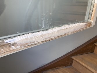

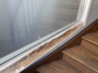

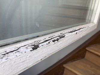

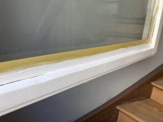

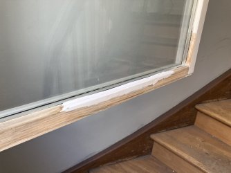

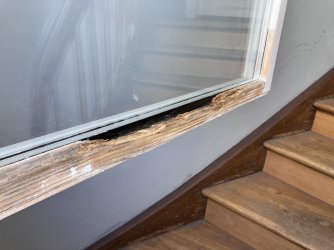

Da hier gerade ein paar Fensterthemen im Forum laufen, dachte ich, ich zeige mal was ich heute so gemacht habe. In unserem Haus gibt es drei Treppenhausfenster und die WEG hat vor ein paar Jahren entschieden an diesen Nix mehr zu machen, sondern sie vergammeln zu lassen, bis sie ausgetauscht werden müssen. Ich habe deshalb angeboten einfach nochmal die Wetterschenkel zu überarbeiten, damit dieser Zeitpunkt wenigstens noch etwas in die Zukunft geschoben werden kann.
Das unterste Fenster sah am schlimmsten aus, aber ich glaubte es sei mit etwas Riss füllen getan. Naja, seht selbst, es bröckelte und bröckelte und jetzt ist es ein Holz-Polyesther-Hybrid-Fenster!
Wie schon in der Überschrift zu lesen, soll das hier keine fachmännische Reparatur beschreiben, aber ich hoffe zumindest das Gammeln um ein paar Jahre verschoben zu haben.
Wenn es schnell und günstig gehen muss, hättet ihr einen Alternativvorschlag gehabt?

21.134
sehe da weder Pfusch noch Murks. Scheint Innen zu sein. Da läuft dass unter zweckdienlicher Instandsetzung. Bzw zeitwertgerechter Reparatur wie es anderswo gern genannt wird. Genau mit DEM Ziel, das NEU Machen noch um den Zeitfaktor X herauszuzögern. Fragt sich warum das Innen passiert ? Wo kommt die Feuchtigkeit her ? Und ist das wenigstens schon eine VSG-ESG Scheibe (Absturzbereich) ?

Danke für die Blumen! Den Murks den ich meine ist, dass der letzte Anstrich einfach ohne jede Behandlung auf die bereits bestehende Schadstelle gemacht wurde, das konnte man sehen, weil in den Spalten Lack fest ausgehärtet war.
Tatsächlich ist es leider der Wetterschenkel außen und das ist auf der Nordseite das Unterste Fenster, das sieht nie Sonne, deshalb trocknet da Nix ab.
Die Scheibe ist doppelt verglast und hat die Bezeichnung ISOLAR 91, die Fensterbankhöhe ist 94cm zur höchsten Stufe davor, woran sieht man bei Fensterglas ob es VSG-ESG ist, gibt es da auch Stempel irgendwo?

Servus,
ich sehe da auch keinen Murks, vor Allem deine Arbeit nicht!
Ich kann mir nicht vorstellen, dass ein normales Treppenhausfenster VSG oder ESG verglast ist. Muss ja auch nicht. (Vgl. DIN18008).
Sollte es wieder Erwarten ESG sein, müsstest du in einem Eck der Scheibe nen Stempel sehen.
Ich hätte das untere Querfries (ist nicht der Wetterschenkel, der Flügel hat keinen) auch ausgefräst und mit RepairCare "zugeschmiert". Schleifen, lackieren.
Dann hätt ich noch ne anständige Silikonfuge nach dem Trocknen der Farbe gemacht. Hast du ja bestimmt auch.
Jetzt musst du ja noch länger auf neue Fenster warten, weil das hält erstmal wieder ne Zeit.
Leider muss ich mit meinen Hausverwaltungen immer wieder feststellen, dass nach so einer Reparatur der Austausch der Fenster immer weiter hinausgeschoben wird. "Jetzt haben wir da schon ein Haufen Geld für die Reparatur ausgegeben, dass muss erstmal wieder X Jahre halten."
Aber so schlecht schauen die Fenster auch ned aus.
das ist aussen?? Bin ich noch nicht richtig wach? Mir sieht das doch sehr nach drinnen aus, oder habt Ihr draussen auf der Wetterseite eine Holztreppe?

Ich geh davon aus, dass TobiBS im geöffneten Fenster (DIN R) steht, mitm Rücken nach draußen. Er selbst schaut ins Treppenhaus.
Der Flügel ist (war) außen kaputt.
21.134
du könntest auch noch außen Flügelabdeckprofile draufmachen. Hab die in einem ähnlichen Fall wo eine bessere Gartenhütte noch über ein paar Jahre gerettet werden sollte einfach satt mit Silikon aufgeklebt. Hat zumindest 8 Jahre gehalten, danach hab ich die "Baustelle" nicht mehr besucht.

Danke für die Hinweise, auch in den Ecken sehe ich keinen Stempel.
Danke für die Präzisierung, den 2K Spachtel hatte ich noch von früheren Ausbesserungen, dann schaue ich mir mal die Produkte von RepairCare an für die Zukunft.
Ja klar war eine Fuge auch noch dran zu machen, aber wie du schreibst musste die Farbe noch trocknen.
Das geht in Ordnung, das Haus ist von 1906 und die Wand ist noch ohne jede Dämmung, da dürfen diese Fenster auch noch eine Weile bleiben.
Wir sind hier eine kleine Eigentümergemeinschaft mit nur fünf Parteien, deshalb habe ich das ja auch selbst gemacht, aber der Antrieb ist ganz klar, das neue Fenster noch hinauszuzögern.
Das ist denke ich ganz passabler 90er Jahre Standard. Ich habe in dem Zuge auch an den anderen Fenstern noch Lager nachgestellt, zu gegebener Zeit braucht es mal neue Dichtungen, aber die erfüllen gut ihren Zweck.
Wird wohl der Fensterflügel nach innen geschwenkt sein
Genau, ist zwar nur die erste Ebene der Treppe, also ca. 2,5m hoch an der Unterkante, aber da habe ich lieber auf der Treppe stehend von innen gearbeitet.
