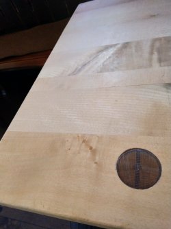

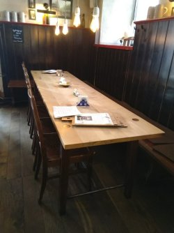

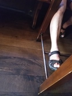

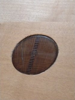

In Wertheim beim "Riesen" gesehen. Etliche Tische für 10 bis 12 Personen, geschätzte 2,60m, Platten massiv Ahorn, Beine vielleicht Buche, dunkel gebeizt. Siehe Fotos. IMG_20250630_124609.jpg IMG_20250630_123705.jpg IMG_20250630_123713.jpg IMG_20250630_123800.jpg

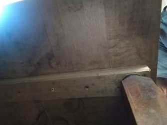

Dann sehen wir da noch eine Spaxschraube, ob die "Gratleiste" eingegratet ist, war nicht zu ermitteln. Platten nicht gerissen und auch nicht wirklich krumm. Gestelle unten mit Eisen- streben. Und ja, das Thema gab es schon. Bin gespannt auf Kommentare.

Holz der Tischlatte ist vermutlich Ahorn?
Und, was war denn die Oberfläche der Platte? Lackiert? Oder vielleicht sogar geseift?
Ich frage, weil die Ahornplatten in den Wirtshäusern ja traditionell regelmäßig, abendlich satt mit Seifenlösung gereinigt, bzw. dadurch geseift wurden (vielleicht in dem Falle auch noch werden?).
Ich könnte mir vorstellen, dass eine Tischplatte die auf diese Art ständig satt mit dem Seifenwasser getränkt wird, vielleicht garnicht so sehr zum Schwinden neigt. Weil sie ja ständig mit Feuchtigkeit versorgt wird. Und dass daher vielleicht auch diese "falsche" Konstruktion dieser Wirtshaustische kommen könnte(?).
Das ist aber jetzt nur so ein ganz spontaner Gedanke von mir... Eine These sozusagen... eine eventuelle Möglichkeit....
Wenn man so ein Schraubloch "von hinten her", also nicht sichtbar, einige Millimeter weiter aufbohrt (Bohrer einige mm größer/ Forstnerbohrer / Fräser wie auch immer..) kann man auch eine Holzschraube in so einer Leiste beweglich halten ähnlich wie in einem Langloch. Ist natürlich fraglich ob das hier so gemacht wurde. Eine Möglichkeit wäre es aber.
