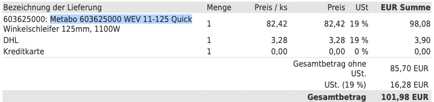

Habe mir genau dafür letztes Jahr im Sommer die hier gekauft und bin topzufrieden:
  • langes Kabel
  • leicht
  • leise(r)
  • fühlt sich noch deutsch an (subjektiv...)
Der Preis relativiert sich etwas durch die enthaltene Schnellspannmutter, die gerne auch mal 20,- kostet (nie wieder ohne!!).
