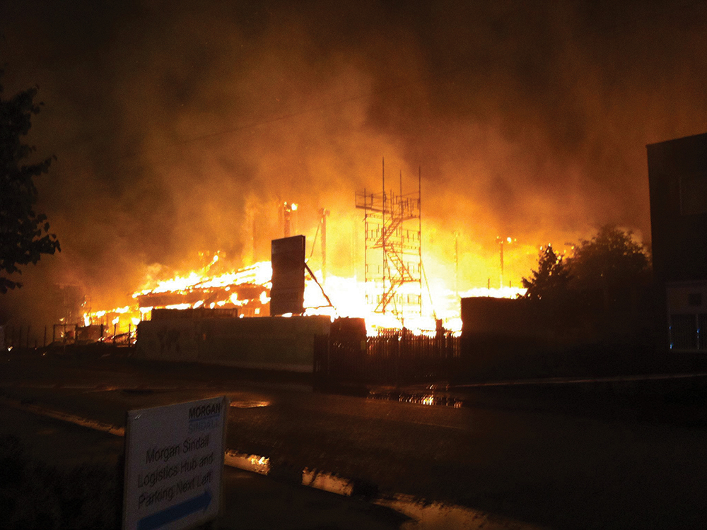

Ich möchte hier mal ein relativ beeindruckendes Beispiel für ein Holzgebäude teilen. Vor einigen Jahren saß ich im Vortrag eines Professors aus Nottingham. Das dortige Chemiegebäude war alt und sollte neugebaut werden. Das ganze war extram Energiearm designt, sodass z.B. riesige Schornsteine gebaut wurden um weniger Energie für die Abluftanlagen aufwenden zu müssen, da durch den Kamineffekt einige Arbeit abgenommen wurde.
Das war geplant (wegen Urheberrecht nur als Link)
https://www.nottingham.ac.uk/Estates/Images-Multimedia/WebImages/CSC---TA-view648x329.jpg
Tja und dann ist das passiert, was in einem Holzbau nicht passieren sollte, der Rohbau fing Feuer:
https://cdn.ca.emap.com/wp-content/...ttingham-Chemistry-Building-fire-Sep-14-3.jpg
Zwei elementare Erkenntnisse aus dem Brand:
a) dicke Holzbalken brauchen sehr lange, bis sie ihre Stabilität verlieren (war vorher schon teilweise bekannt aber hier beeindruckend nachgewiesen)
b) Die Schornsteine funktionieren super (leider hab ich das Bild nicht gefunden aber es gibt Bilder wo 5-10m hohe Flammen aus den Kaminen herausschießen
Und nun zur Moral der Geschichte. Ich glaube hier gibt es einen ganz entscheidenden Unterschied zu Deutschland. Wenn hier soetwas passiert wäre, hätte niemand in den nächsten 30 Jahren ein Holzhaus gebaut. Man hätte was probiert, Fehlschlag und zurück zum Alten.
Die Uni aber hat gesagt: Ein wirklich CO2 neutrales Gebäude ist uns wichtig und die Idee war super. Wir müssen den Brandschutz im Rohbau verbessern. Dementsprechend wurde nicht erst der ganze Rohbau gebaut sondern in Abschnitten mit entsprechenden Feuerschutzwänden dazwischen.
