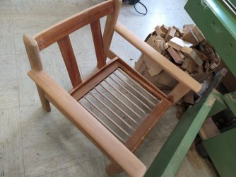

Ich zeige dir mal meine zwei Armlehnsessel. Diese waren an den Armlehnen nicht mehr so, dass ich sie hinstellen wollte. Diese habe ich in der Werkstatt dann komplett, d. h. alles, was sichtbar ist, abgeschliffen. Ich habe dafür aber auch die Ausstattung. Viele Stellen muss man mit etwas Hirn und von Hand schleifen.
Meine waren vorher lackiert und sind aus deutscher Fertigung. Der Nebeneffekt war, dass das Holz nun wieder dunkler ist. Durch UV-Licht bleicht Teak mit den Jahren aus. Ich mag den dunkleren Ton lieber, aber ist halt Holz. Die Schweißflecken kann man auch noch erahnen, schaut aber wieder gepflegt aus.
Arbeitszeit mit entsprechender Ausstattung: Ca. 1 Tag für 2 Sessel.

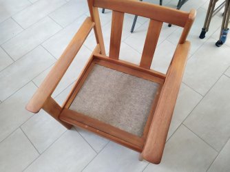

Vorher - man sieht ganz gut die helle Farbe:

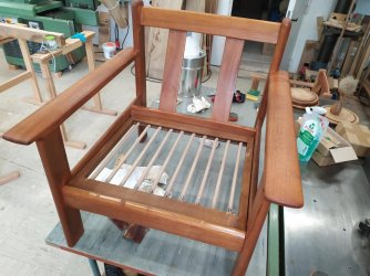

Abgeschliffen:

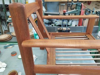

Neu geölt mit Natural Farben Möbel-Hartöl Farblos
