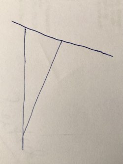

wir wollen für unsere handbetriebenen Gartenwerkzeuge (Schaufel, Rechen, Harke, Schubkarren etc.) einen kleinen Unterstand bauen um diese ein bisschen besser vor Regen zu schützen. Ich habe im Urlaub in Bayern häufig für das Lagern von Brennholz solche "Bauten" gesehen.
Wie heißt das? Ich würde mich da gerne ein wenig einlesen und schlau machen.
Hier einfach mal ein Bild, schnell gemalt. Klar ist, dass zwei solcher Konstruktionen miteinander ausgesteift werden müssen (Kopfband, etc.) mir geht es aber erstmal um das Dach an sich.
Konkrete Fragen:
1.) Die Strebe (links im Bild, schräg) wird am Steher aus statischen Gründen möglichst weit unten angeschlagen, oder?
2.) Wenn die Strebe als Holz ausgeführt wird, dann kann es Zugkräfte und Druckkräfte aufnehmen, es Bedarf keines zusätzlichen Kopfbandes (in dieser Ansicht), oder?
3.) Was sind hier übliche Querschnitte für einen kleine Unterstand (Länge des Sparrens maximal 100cm - 120cm)
Danke und Gruß,
Moritz

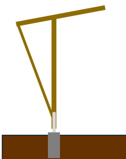

Alles schön und gut - für mich liegt der Knackpunkt im Fuß / Befestigung am Fundament. (lange Hebelkräfte) Stadiondächer werden teilweise so gebaut, jedoch was hier die schräge Verstrebung angeht, die ist bei denen außerhalb am Boden verankert.

Die vertikale Holzstützen durch einbetonierte Stahlstützen ersetzen, schon sind die Bedenken erledigt....
11.496
bei nem Unterstand soll doch das Werkzeug auch halbwegs trocken stehen, oder hängen.
Bei der gezeigten Konstruktion wird Schlagregen alles vergammeln lassen. Da sollten mindestens drei Seiten halbwegs geschlossen sein und dafür braucht es doch eh ein paar Bretter, oder Platten an den Seiten. Dann kann man auch eine Konstruktion mit 4 Pfosten wählen, wodurch alle kritischen Punkte beseitigt sind.

Jede seitliche Belastung resultiert in Biegung des Trägers. Der halt nur ein Balken ist.
ist das die Aussage eines Statikers?
Der Fußpunkt an der Holzstütze zum Stahlfuß war die Schwachstelle der Skizze. Die Stahlstütze würde das tragen und auch nicht bei Wind gleich umfallen. Wenn er es so bauen möchte....

Ich dachte erst; Da fehlt ja auf der Zeichnung die Hälfte vom Dach.
SO funktionier das überhaupt nicht. Ein einzelner Ständer müsste "eingspannt" sein, also fest im Boden eingegraben/ einbetoniert.
Einem Pfostenträger, wie dem gezeigte, darf man statisch nicht mehr zutrauen, als einem Drehgelenk.
Dass die Konstruktion gegen Schlagregen kaum Schutz bietet, kommt noch dazu.

Abgesehen von der statischen Problematik des Fußbereichs …
„So rum“ macht das mE wetterschutztechnisch mehr Sinn. Zugang von rechts.

Nee, da hast du andauernd Biegung. Die Variante oben ist so geplant, dass der Balken unterm Schwerpunkt liegt.
