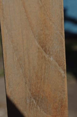

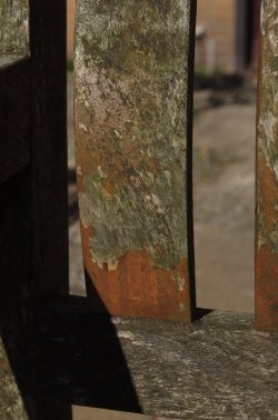

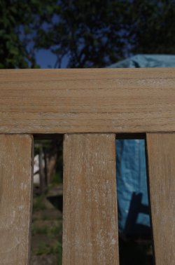

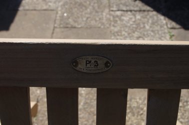

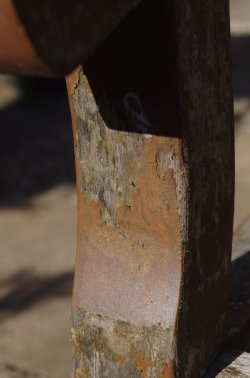

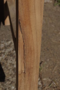

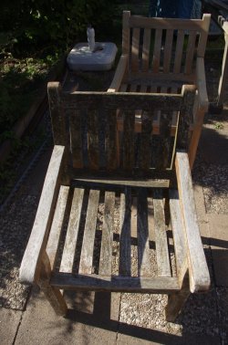

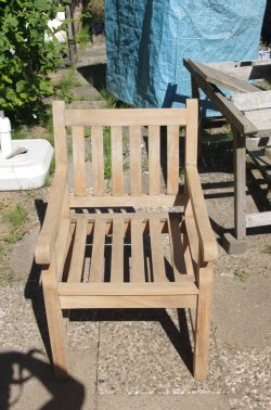

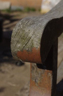

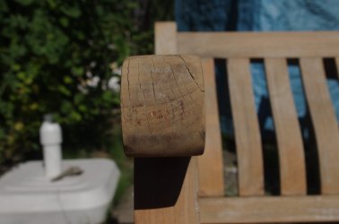

Hi,
Ich bin gerade dabei unsere 20 Jahre alten Terrassenmöbel aufzuarbeiten.
Die Möbel sollen aus Teakholz sein.
Als wir vor langer Zeit die Möbel ölen wollten, mussten wir feststellen, dass das Öl nicht einzieht.
Stellte sich heraus, die Möbel waren Lasiert.
Inzwischen blättert die Lasur ab und ich bin gerade dabei die Lasur abzuschleifen (bisher mit 120 Körnung).
Die Frage ist nur wie gehe ich nun am besten weiter vor.
Soll ich darauf vertrauen, dass es sich wirklich um Teakholz handelt und Teakholz Öl nehmen oder lieber auf was Universelles zurückgreifen?
Anbei ein paar Bilder vom Holz

Nach Teak aus Plantagen sieht es auch aus, wobei man sich da nie ganz sicher sein kann, woher es wirklich stammt.
Ich würde mit Sikkens Cetol HLS in Teakbraun dreimal drüber streichen. Das ist eine Dünnschichtlasur, die ich empfehlen kann. Bei Teak hab ich mit Ölen keine gute Erfahrung gemacht, sofern die Möbel frei bewittert sind. Je nach Witterung braucht eine Schicht mehrere Tage zum Durchtrocknen. Gut belüftet geht die Trocknung etwas zackiger.
Ja, ist Teak.
Das alte "reine" HLS ist gut, heute oder wenigstens vor ein paar Jahren hatten wir Problem weil es HLS plus war. Winfried hat damals herausgefunden, dass im HLS plus Wasser drin ist. Eiche macht es dadurch sehr rauh, beim öligen Teak mag es gehen.

Bei Teakholz bin ich persönlich bei Öl, was ja auch der natürliche Schutz ist, den Teak von zuhause aus mitbringt.
Zu Teakholzöl: das sind ganz normale Öle, die man auf fast jedem anderen Holz auch benutzen kann. Man muss nur unterscheiden zwischen Teakölen mit und ohne Pigmente und dass es "verdünntes" Öl ist. Durch den eigenen hohen Ölgehalt des Teakholzes zieht nicht verdünntes Öl schlechter ein, wie bei anderen ölhaltigen oder sehr dichten Hölzern auch.
Pigmentiertes Öl nimmst du, wenn du den Farbton erhalten möchtest, nicht pigmentiertes, wenn du es vergrauen lassen möchtest. Ich persönlich finde den silbrig Grauton bei Teak, im Gegensatz zu anderen Hölzern, sehr schön. Zumindest die ersten Jahre.
Nachteil bei pigmentiertem Öl, du musst es eigentlich jährlich, zur Not auch mal alle 2 Jahre machen, wenn du den Farbton erhalten möchtest.
Nicht pigmentiertes Öl nach Bedarf. Teak kommt erstaunlich lange, durch die eigenen Öle, ohne nachölen aus. Aber irgendwann wird die oberste Schicht auch mürbe und bröselig.

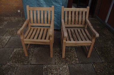

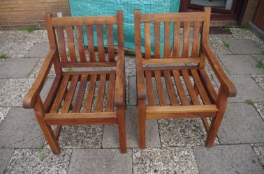

ich wollte noch mal ein Update bzw. Feedback geben – auch für andere Forenmitglieder, damit man das Ergebnis nach einiger Zeit sehen kann.
Benutzte Werkzeuge waren:
  • Deltaschleifer für die Ecken
  • Exzenterschleifer für die Flächen
  • Multitool mit Schleiffinger und Diamantfinger für kleine Ecken und schwer zugängliche Stellen
  • Schleifschwamm für die Details
Ich habe die Stühle bis 240 abgeschliffen.
Danach habe ich die Stühle mit Teakholzreiniger und Schleifvlies gereinigt.
Für das Öl war ich bei einem Holzfachhändler bei mir in der Nähe. Er hat mir ein Teaköl empfohlen und dieses für einen längeren UV-Schutz zusätzlich mit Pigmenten angemischt.
Das Öl habe ich aufgetragen und die überschüssigen Reste nach etwa 30 Minuten mit einem sauberen Lappen abgewischt.
Nach 24 Stunden habe ich die Oberfläche noch einmal mit einem Schleifschwamm bearbeitet.
Tipp: Durch das Öl und das Teakholz setzt sich der Schleifschwamm sehr schnell zu. Mit Bref Fettlöser lässt er sich allerdings wieder gut reinigen. Das funktioniert auch beim Diamantfinger für das Multitool.
Danach habe ich die zweite Schicht Öl aufgetragen.
Anschließend wurden die Stühle eine Woche lang gut geschützt bzw. drinnen und gut belüftet gelagert.
Inzwischen stehen die Stühle seit etwa vier Wochen draußen.
Der Abperleffekt, der am ersten Tag noch sehr deutlich war, ist inzwischen weitgehend verschwunden.
Auch die Oberfläche sieht mittlerweile leicht ausgewaschen aus.
Mal schauen, wie sich die Oberfläche in den nächsten Monaten weiter entwickelt.
Besser aussehen als vorher tun die Stühle auf jeden Fall.
