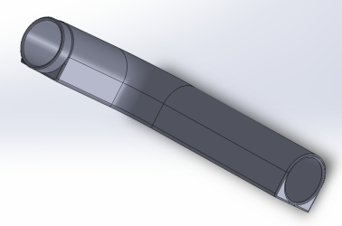

Hi, ich muss für ein Projekt 2 Bassreflexrohre fertigen.
Ich habe nur nen lumpigen 3d Drucker der zu klein ist und ein paar Cnc fräsen. Hobby 3 Achser.
Wie würdet ihr dieses Bauteil herstellen? Alle Flächen müssen glatt sein. Normales 3d drucken fällt ergo aus. §d Druck geht nur mittels chemischer Nachbehandlung ( Acetondampf oder ähnliches) wofür ich aktuell keine technische Möglichkeit habe. Wandstärke 5mm.
Meine simpelste Option ist fräsen aus Holz und dann schleifen bis es glatt ist + leimen und dann lackieren. Wenn das tatsächlich Option nummer 1 ist, welches Holz sollte ich verwenden ( möglichst billig).
Danke im Voraus.
Gruß Marc

Wieso muss das denn gebogen sein und so lang? Oder ist das nicht für LS?
Frag jetzt nur aus Interesse, weiterhelfen kann ich Dir leider nicht.

Depperte Frage: warum nimmst ned n Abfluss/Kanalrohr?
Trompetenrohr hast eh ned.... 'als Plan B' würd ich n rechteckigen Port machen....
Wieso eigentlich den 90° Bogen?

Ist das Rohr sichtbar? Weil, für die Wellenlängen der Frequenzen, die da durchsollen, erscheinen die 3D-Schichten doch quasi als glatt.

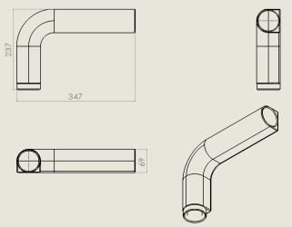

Sowas passt nicht ins Gehäuse :emoji_frowning2: Portlänge liegt auch bei 480mm. Fertig gibt es sowas nicht zu kaufen.

Die Portlänge hängt doch auch mit dem Dm zusammen... oder? Hab das Zeug immer nur gebaut, gerechnet hat der, der nicht bauen konnte :emoji_joy:
