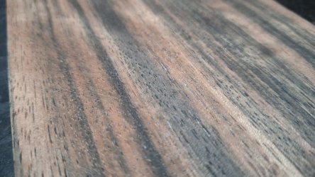

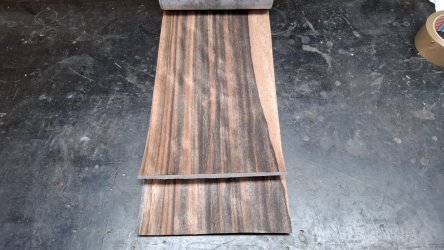

auf der Suche nach Makassar Furnier bin ich im Internet auf eine der üblichen verdächtigen chinesischen Internetseiten gestoßen, auf denen Furnier direkt vom Hersteller verkauft wird. Ich habe mir hier mal von zwei Anbietern Muster zuschicken lassen, welche nun auch nach 2 Wochen angekommen sind.
Eines der Furniere hat wie gewohnt ca. 0,6mm Dicke uns lässt sich ganz normal verarbeiten. Das andere Furnier ist allerdings dünn wie ein Blatt Papier und hier frage ich mich wie man das denn nun geklebt bekommt. Ich denke mal, dass sich bei dieser Dicke sofort der Leim durchschlägt. Auf der Unterseite ist es mit einer dünnen Vliesschicht kaschiert.
Hat jemand vielleicht Erfahrungen damit wie man solch ein dünnes Furnier verarbeitet?
Mit Schleifen ist hier natürlich auch nicht mehr viel, da man vermutlich sofort durch sein wird. Allerdings ist es schon so glatt, dass das auch nicht nötig sein sollte.
Hier mal zwei Bilder von dem Furnier.
Auf dem zweiten Bild habe ich es mal gegen das Licht gehalten, damit man sieht wie dünn es ist.

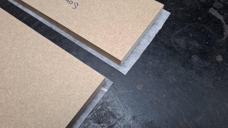

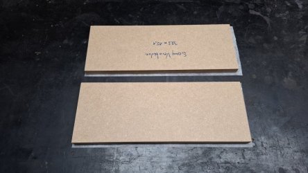

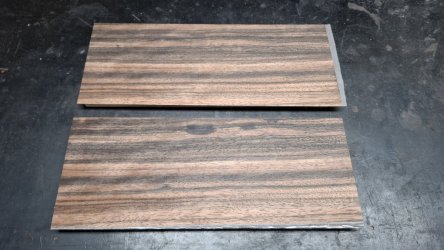

So, ich habe nun gestern einmal zwei Blatt von dem Furnier geklebt.
Ich muss sagen, dass es keinen Leimdurchschlag gegeben hat. Ich habe natürlich etwas weniger Leim als bei normalen Furnier genommen, hätte aber ehrlich gesagt trotzdem nicht damit gerechnet. Scheinbar scheint die Vliesschicht den Durchschlag doch zu verhindern.

Ich habe ganz normalen Weissleim genommen und mit einer Schaumstoffrolle aufgetragen. Danach zwischen zwei dicken Siebdruckplatten gepresst.
Man kann das schon sehr gut biegen. Als es angekommen ist war es auf ca. 5cm Durchmesser aufgerollt.
Ich werde nun nochmal testen wie es sich auf den Stirnflächen verleimen lässt. Diese sind ja durch den Schnitt rauer und saugen vermutlich etwas stärker.
