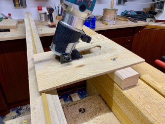

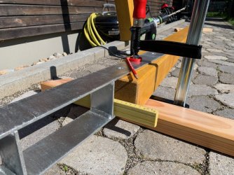

Meine Damen wollten eine Schaukel, genauer gesagt eine Nestschaukel. Da ich keine frei stehende Schaukel im Garten möchte, musst eine andere Konstruktion her. Die Schaukel wird also einseitig ans Spielhaus angeschlossen.
Gestern mal ein wenig Material geholt und das schlechte Wetter für die ersten Vorbereitungen genutzt.

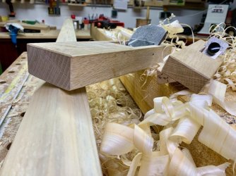

Wie es der Zufall so will habe ich den 4-Meter-Balken durchs Treppenhaus in den Keller gewuppt, ein wenig mit Handwerkzeugen formatiert und dann voller Elan gestrichen. Im Nachhinein fiel mir auf, dass ich ja die Oberseite zum Wetterschutz anfasen wollte. :emoji_rage:
Gesagt getan, fünf Minuten überlegt und mich dann für die Variante Oberfräse + Hobel entschieden.
Irgendwo im Systainer schlummerte der schräg einstellbare Fräskorb.
Dank des orangen Duos ging der „Jig“ ohne lästigen Werkzeugwechsel von der Hand.
Das Kabel der Oberfräse kommt von der zentralen Deckensteckdose.
Da mein Fräser etwas kurz ist, musste der Rest also per Hand erledigt werden.
Morgen wird das zweite Mal gestrichen und dann mache ich weiter meine Regenpause.

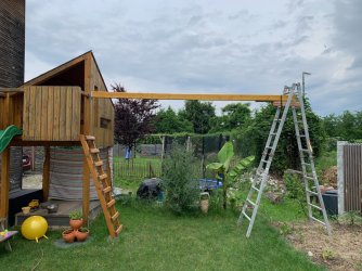

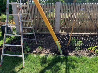

Irgendwie hatte ich die letzten Tage immer wieder Lust etwas zu tun, aber das Wetter und die Zeit.
Hier mal eine erste Anprobe für die pragmatische Bestimmung des Winkels.
Dann Regenpause. Dann wollten die beiden orangenen Brüder wieder an die frische Luft.
Einseitige Befestigung am Spielhaus, doppelter Spaß mit 12 Volt. :emoji_innocent:
Erste Anprobe, sieht gut aus. Das Wetter hält.

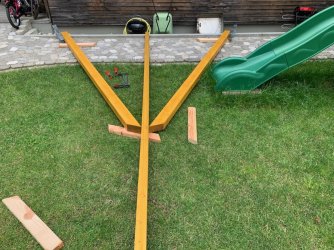

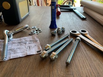

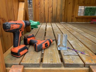

Endlich besser Wetter und so ging es an die Balkenschuhe. Ich spanne gerne vor, verhindert schiefe Löcher.
Gottverklemmi. Mann hat ja Vieles, aber nie das was man gerade braucht. Aber der Projekte-Onkel ist ja nicht weit.
Geschnitten mit der Handsäge. Ich war zu faul den Winkelschleifer nach oben zu tragen.

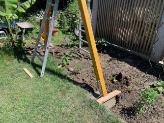

Die Schaukel kommt mir nicht auf den Rasen. Betonieren, meine Lieblingsarbeit. @andibarth, wo warst Du??

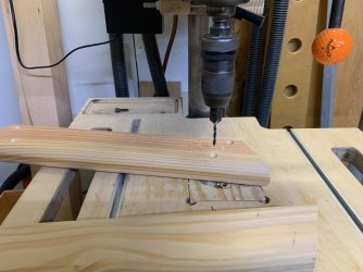

Ein wenig Kellerarbeit. Die Auflager für den Balken wollten auch noch gemacht werden. Und Zaunreste hatte ich noch da.

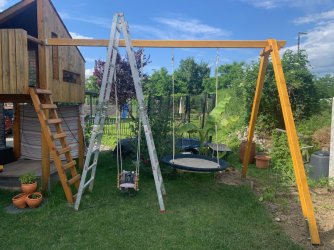

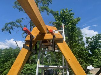

Zwei Anstriche später, konnte ich heute endlich montieren.
Für die „dicken“ Holzbauschrauben hatte ich mir Hilfe geholt.
Die „Lütte“ fand die niedrige Schaukel ganz gut. Dann muss sie nicht immer das Kabel so hoch heben.
Und wenn ich schon dran bin, meinte meine Frau doch, dass der Flieder noch ins Blumenbeet sollte :emoji_scream: und dass die Banane im Weg sei. :emoji_rage:
Mann, habe ich lange Arme vom Spaten.

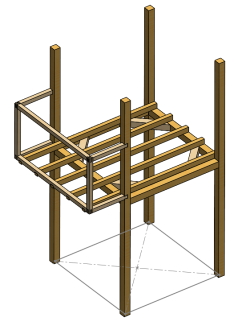

Ein Jahr ist vergangen und endlich bin ich dazu gekommen, mich um den Spielturm zu kümmern - zumindest um das Modell. Sollte die Tage so weit fertig werden, dass ich es dann als STEP hochladen kann.
Und dann mit der Chefin Änderungswünsche besprechen...
Frage mich jetzt noch, ob evtl. 8x8 für das Grundgerüst (Ständer, Balken und Kopfbänder) statt 10x10 reicht (zur Kostensenkung und Gewichtsminderung). Habe da leider keine Ahnung von/Erfahrung damit und das ganze simulieren übersteigt mein zeitliches Budget.

den Balkon würde ich schmäler machen. Unten die äußeren Hölzer weglassen und die Oberen von innen gegen die Steher schrauben, dann werden die Steher nicht geschwächt und du kannst sie dünner planen.

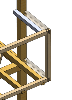

Hi Johanners,
meinst du das in etwa so (schnell skizziert, transparente rausschmeißen und den grauen Balken dranschrauben und Geländer entsprechend kürzen)?
