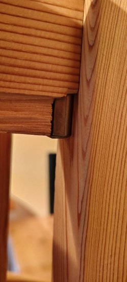

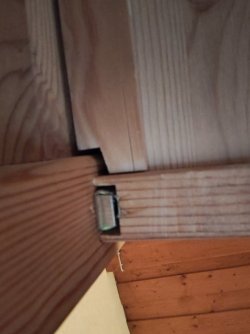

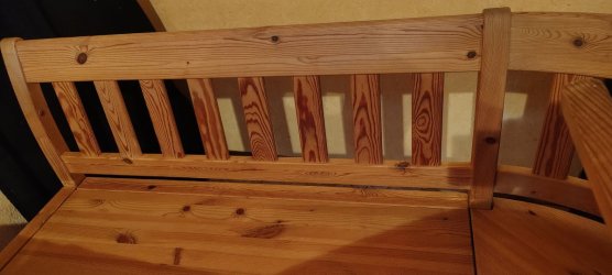

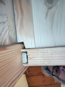

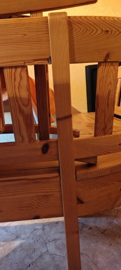

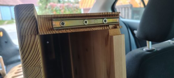

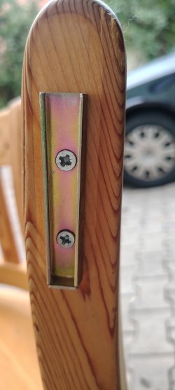

die Tochter hat sich eine gebrauchte Eckbank gekauft. Bei der Abholung liessen sich die Beschläge nicht lösen. Auch ein Bekannter, gelernter Schreiner, war planlos. Sie sind wirklich sehr fest verbunden und nur von unten sichtbar. Ich vermute einen Einhängebeschlag. Werdet Ihr aus meinen Fotos schlau und habt einen zerstörungsfreien Lösungsvorschlag? Das Ding muss in die 3. Etage und das wäre zerlegt doch viel komfortabler zu transportieren.

Notfalls kann man ja die Laschen aufbiegen um dahinter zu schauen.
(Gegen Brecheisen-Abdrücke entsprechende Klötze unterlegen).
Vielleicht erkennt ja eh wer den Beschlag,
aber wenn ihr es eilig habt wäre das zumindest eine Option
um das Verbindungsprinzip zu erkennen.

...Ich meine auf den Bildern so ein Art Drahtgebilde zu erkennen. Da würde ich mal daran ziehen oder nach außen biegen.
@carsten - wo vermutest du das? Die letzten 2 Bilder zeigen vergrößert ein weißes Kabel im Hintergrund (offenbar an der Decke des Raumes mit Kabelschellen verlegt) meinst du vlt das?
@fraenkin - sicherheitshalber gefragt: Wurde wirklich nur im Bereich des grünen Rechteck (rechts) geklopft, und nicht auf dem fixen Beschlag-Außenteil (pinkes Rechteck, links), weil sonst geht ja logischerweise nichts.
Hast du schon mit WD40 reingesprüht zwischen Innenteil und Außenteil vom Beschlag?
An einer Trennebene der Bank werden wohl 3 (?) Beschläge sein (1 oben an der Lehne, und 2 in Sitzebene (hinten und vorne)) diese 3 Beschläge tät ich alle einsprühen und dann abwechselnd behämmern oder mit langen Zwingen arbeiten.
Vielleicht hilft es auch alles umzudrehen und entsprechend aufzubocken (zumindest rinnt dann das Kriechöl durch die Schwerkraft dort hin wo es hin soll).

Ich gehe mal stark davon aus, er bezog sich auf die ersten Versuche bei der Abholung (Beitrag #1).
... tatsächlich war wohl noch niemand auf die Idee von Hammer und Zulage gekommen‍....
Allerdings sieht man auf deinen Fotos ja im vorgeschlagenen Bereich jede Menge Druckstellen, also irgendwer hatte da wohl schon irgendwie mit Beilage gehämmert, aber offenbar nicht mit der richtigen Technik bzw nicht gut genug beraten :emoji_grin:
