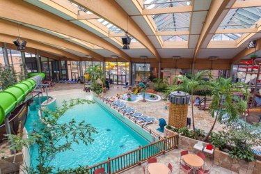

Das Dach vom AquaMagis in Plettenberg ist auch eine Holzkonstruktion. Irgendwie wird doch hoffentlich einer berechnet haben, wie dick das Holz sein muss.
Bildquelle: AquaMagis Plettenberg GmbH
