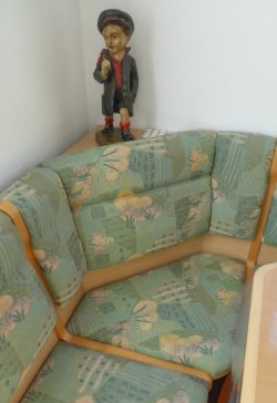

So sieht das aus:
Es kann sein, dass ich mir das zu kompliziert vorstelle, vielelicht ist es in echt einfacher als ich denke.
Aber ich überlege halt im Voraus. Höhe ist ca. 45 cm.
Ist 45° auf Gehrung, also 22,5° und nach hinten ca. 7-8 ° geneigt.

Bei 8° Neigung sind die Schnitte der Lehne mit 22.3° (Sägeblatt) und 3.3° (Winkelanschlag) auszuführen. Ich nutze eine Tabelle die ich mal gefunden habe, da steht jede Winkelkombination für ganze Gradzahlen drauf :emoji_wink: Geht dann ohne langes rumzeichnen im CAD.
Übliche „bequeme“ Lehnenneigung wäre übrings 10°
4.564
ne Eckbank? (hatte da bei "Möbel mit Schifterschnitt" was anderes erwartet)
Relativ gut mit Handkreissäge und Schiene machbar da ja nur begrenzte Präzison erforderlich ist.
Mit FKS ist es natürlich einfacher.
Wenn man systematisch vorgeht braucht man eigentlich nicht viel Rechnen das ergibt sich während dem bauen.
Die Eckbankfüße geben ja den Winkel der Rückenlehne vor wenn man dann zuerst die Sitzfläche baut und danach die Rückenteile geht das recht gut
