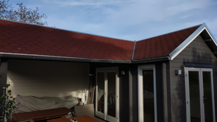

hsllo und guten Abend liebe Commuity:emoji_slight_smile:
wie befestigt ihr PV-Panele auf einen Gartenhausdach!?
Sollte man da duch die DACHWANDUNG kpl. durchschrauben oder gibts da ggf. noch schonendere Verfahren
bei denen man dann nicht (oder sagen wir auf keinen Fall) Gefahr läuft
.... - am Ende durch eine Undichtigkeit mit Regenwasser im Innern des Häuschens da zu stehen!?
Freue mich über Tipps,
saint_m :emoji_slight_smile:

grundsätzlich sind die PV-Teile ordentlich zu verschrauben, sonst läufst du Gefahr, dass sie bei entsprechende Windböen dir durch den Garten segeln.
Zur Abdichtung von Bohrlöchern kannst du Sika aus dem Bootsbau nehmen.

hallo zusammen, :emoji_slight_smile:
vielen Dank für Eure Rückmeldungen - für Euren Input - und die Frage: also es sieht so aus. Das sind m.E. so Dachpappe
Danke auch Dir, Thomas,:emoji_thumbsup:
grundsätzlich sind die PV-Teile ordentlich zu verschrauben, sonst läufst du Gefahr, dass sie bei entsprechende Windböen dir durch den Garten segeln. Zur Abdichtung von Bohrlöchern kannst du Sika aus dem Bootsbau nehmen.
Ja das leuchtet ein - mit dem "gut befestigen". - Danke auch für die Idee mit Sika zu arbeiten.
Saint_M:emoji_slight_smile:
