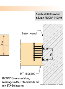

Was diese Sherpa, Knapp, Sihga Verbinder betrifft: die Preise sind ja wohl der Wucher, das übersteigt in vielen Fällen die Kosten des Holzes.
Ist ne feine Sache, lässt sich gut verarbeiten, aber leider viel zu teuer.
Zur Befestigung an eine normale, verputzte Ziegelwand außerdem ziemlich ungeeignet.
Ich wäre auch für den Vorschlag von John in Beitrag 11,
oder sauber mit der Steinflex einschneiden und zwei kleine Auflager herstellen.

Noch was zu den Verbindern (Knapp und Sherpa): Ich hatte überlesen, dass es um eine Ziegelwand geht.
In einer Ziegelwand funktionieren die aber nicht, weil die Schrauben so eng gesetzt werden müssen, dass der Mindestabstand beim Dübeln nicht eingehalten werden kann.
