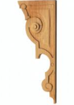

@Martin45
Wie wäre es vielleicht mit optisch ansprechenden Knaggen?
Da könntest du die Balken einfach rauf legen.
