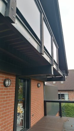

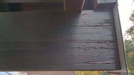

Ich suche noch Empfehlungen für den Wetterschutz von rissigen Fachwerkbalken.
Es handelt sich dabei vorwiegend um die Dachkonstruktion eines Holzständerhauses aus den 80ern. Die Balken sind Leimbinder aus Nadelholz. Vom Vorbesitzer würde da wohl mal einige Risse bzw. verwitterte Stellen ausgebessert, teilweise mit einer weißen Spachtelmasse, teilweise mit braunem Silikon. Anschließend würde alles mit schwarzer Farbe gestrichen und sah beim Kauf des Hauses auch wirklich gut aus. 5 Jahre später ist die schwarze Farbe an den Sonne exponierten Stellen rissig und blättert stellenweise ab. Zudem sind Risse aufgetreten, von denen zumindest ein Teil bereits einmal gespachtelt wurde. Vor 3 Jahren habe ich bereits ein Teil der Konstruktion mit Blech bedecken lassen, jedoch nur die am stärksten der Witterung Ober- bzw. Stirnseiten. Ich befürchte mal, dass über kurz oder lang wenig Alternativen zu einer weiteren Abschirmung des Holzes mit Blech bestehen. Allerdings würde ich gerne das Holz noch vor dem Winter wetterfest streichen. Hierzu hätte ich folgende Fragen:
1. In wie fern sollte die Farbe abgetragen werden, vollständig oder nur die losen Stellen.
2. Womit die Farbe am besten abtragen: Winkelschleifer, Bürstenschleifer, Getriebeschleifer und welches Schleifmaterial oder besser gleich die Lackfräse einsetzen?
3. Womit die Risse auffüllen?
4. Welche Farbe oder Lasur würdet ihr für den neuen Anstrich empfehlen?

Hallo, ich würde gar nichts machen, das ist für Holz völlig normal und von der Statik her unproblematisch was ich sehe.
Ich würde nur was machen wenn es das Auge des Betrachters stören würde.
Blech würde ich schon gar nicht verwenden, da könnte sich Wasser dahinter ansammeln und das Holz schneller vergammeln lassen.
Gruß Andi

Ich hätte auch gesagt: alles was lose ist muss ab und dann dicke Farbe.
Ich habe letztes Jahr bei mir den Dachüberstand gestrichen mit Consolan Profi und war sehr zufrieden. Nicht verwechseln mit dem Baumarkt Consolan.
Es schmerzt beim kaufen, aber es ist das Geld wert.

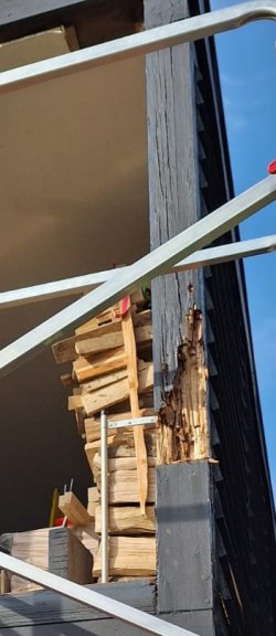

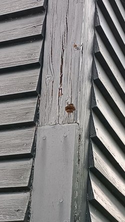

Vielen Dank für eure Hilfe. Ich befürchte nur, dass das Holz unter der Farbe nicht trocknen kann und bereits in der Vergangenheit einige Schadstellen übertüncht wurden. Als Beispiel der Außenbalken der Garage, sah von außen noch passabel aus. Beim Erneuern habe ich dann das lose Material einfach mit der Hand entfernt und dann hatte der Balken nur noch gut die Hälfte des ursprünglichen Querschnitts.
4.671
Ich würde sicherheitshalber, wo immer es geht alles abschleifen. Zum einen weißt Du nicht, welche Farbe verwendet wurde und ob sich dann deine Farbe mit der alten verträgt. Zum anderen wirst du so einen besseren Überblick über die bereits entstandenen Schäden bekommen. Insbesondere würde ich mir die Stellen anschauen, wo das Holz Risse oder lose Astlöcher hat. Hier kann Wasser eindringen und Fäulnis entstehen. Am sinnvollsten wäre es das Holz konstruktiv zu schützen. Dachüberstände o.ä. falls möglich. Die Risse mit irgendetwas zu füllen wird nichts bringen, dafür arbeitet Holz im Außenbereich zu sehr. Ich kenne zumindest kein Füllmaterial, dass diese Schwankungen mitmacht.
Als Anstrichmittel im Außenbereich würde ich immer Ölfarbe verwenden. Vorher noch das Holz mit Leinöl grundieren. Ist erstmal die teuerste Farbe, aber über die Jahre rechnet sich das. Sowohl finanziell, als auch vom zukünftigen Arbeitsaufwand.
Aber auch Ölfarbe kann keinen konstruktiven Holzschutz ersetzen.
Gruß Michael
11.785
wenn Pilze rauskommen, wird es Zeit was auszuwechseln. Der Pfosten wurde ja auch schon zum Teil erneuert.
Statt Fiche, lieber Douglasie, oder Lärche verwenden. Mit Streichen ist da nicht mehr viel zu retten.

@michael:
Die Balken sind ja schon unter dem Dach, den Dachüberstand zu erweitern ist auch keine kleine Sache. Das Problem ist eher die exponierte Lage. Daher der Gedanke an eine spätere weitere Abdeckung mit Blech. Das Hauptproblem bei Farbe sehe ich in den hohen Temperaturen im Sommer, da sind schnell mal 60 Grad erreicht. Daher die Überlegung, ob eine Lasur nicht besser wäre.
@Ingo:
Der Garagenpfosten wurde bereits ersetzt, zwar wieder mit Fichte, jedoch mit vollständiger Abdeckung durch Sandwichpaneele. Da kommt jetzt von außen kein Wasser mehr dran.

Hallo Patworker,
bevor (!) Du startest, würde ich an Deiner Stelle abklären, ob das Holz nicht schon von Pilzen befallen ist und gammelt.
Verdächtige Stellen abklopfen, wenn es dumpf klingt, schaut es nicht mehr gut aus innen drin.
Zum Vergleich - klopfe mal an einem augenscheinlich gesundem Stück Balken, dann weißt Du, wie es klingen sollte.
Anhand Deiner Bilder kann ich die betroffenen Bauteile nicht einschätzen.
Die Holzdimensionen sind auf den Bildern nicht unerheblich.
Wenn Befall an kritischen Stellen, sollte sich das jemand mit Ahnung vor Ort anschauen und ggf. handeln.
Generell:
- Holz als Naturstoff ist vergänglich (sonst könnte man sich vor nicht-zu-Humus-gewordenem-Totholz nicht mehr auf der Welt bewegen);
- dem Wetter ausgesetzte Holzkonstruktionen sind entweder ständig zu überprüfen und zu überarbeiten, erfahrungsgemäß kommt man da nicht hinterher;
- in Risse im Holz kann leicht Wasser eintreten und - vor allem - schlecht abtrocknen, die Folge davon ist Pilzwachstum, das ist der Anfang vom Ende;
klingt etwas fatalistisch, ist aber so;
- dunkle Farbe erhöht bei Sonneneinstrahlung stark die Oberflächentemperatur, das führt zu Spannungen über den Holzquerschnitt;
- die Folge sind Risse im Holz und/oder der Oberflächenbehandlung, was zu weiterem Wasssereintritt und damit zu "schnellerer Vergänglichkeit" führt;
- dunkle Oberfläche ist also eher ungünstig;
- in den 1970er und 80er Jahren waren dunkle Oberflächen schick, ebenso gewagte (dem Wetter ausgesetzte) Holzkonstruktionen;
- Brettschichtholz ("Leimbinder", BSH) ist allermeist aus Fichtenholz hergestellt, das ist nicht sehr witterungsbeständig - speziell nicht sehr beständig gegen den Befall von holzzerstörenden Pilzen;
- dem ist man in der Zeit begegnet, daß abgebundene Konstruktionen kesseldruckimprägniert worden sind, mit den damaligen Mitteln hat man die Lebensdauer der Konstruktion erheblich erhöht;
- aber auch die beste Imprägnierung (= größte Vergiftung des Holzes, damit trotz guter Lebensbedingungen, Pilze schlecht wachsen können), kann nicht dauerhaft gegen die Natur "anstinken", es geht irgendwann "seinen" Weg;
- zumal sich Fichtenholz - verglichen mit Kiefer(nsplint) oder Buchenholz- schlecht imprägnieren läßt (nimmt das "Gift" schlecht an), die Leimfugen sind ebenfalls ein Hindernis für das Holzschutzmittel (gewesen);
Zusammenfassend:
Gewagte Holzkonstruktionen aus Fichtenholz mit dunkler Oberfläche sind eher ungünstig bezogen auf eine lange, sorgenfreie Lebensdauer.
Entweder Holz so verbauen, daß es nicht (dauerhaft nicht/nie!) so feucht werden kann, daß Pilze wachsen ("konstruktiver Holzschutz", und zwar richtig und konsequent angewendet).
Oder Holz durch einen für den Zweck besser geeigneten Baustoff ersetzen.
Leider ist beides mit Aufwand und Kosten verbunden.
Zu Deinen Fragen:
1) eigentlich sollte die ganze dunkle Farbe aus o.g. Gründen runter, den Aufwand mußt Du als potentieller "Runtermacher" abwägen (es muß ja auch irgendwie zum vorhandenem "Rest" passen;
aber auch heller behandeltes Holz reißt bei Sonneneinstrahlung, nur eben etwas weniger;
2) mit dem am besten dafür geeigneten und Dir zur Verfügung stehendem Mittel (schnellster Abtrag, weil: Lebenzeit ist wertvoll, Nerven auch);
Falls Du Dich entschließt, die Farbe zu entfernen, also ein eher grobes Gerät mit gutem Schleifpaper, z.B. ein Rotationsschleifer für die Fläche.
Staub entweder gut absaugen (schlecht mit Winkelschleifer...) oder so arbeiten, daß der Schleifstaub dauerhaft vom "potentiellen Runternacher" weggeblasen wird;
3) entweder mit den Rissen leben, oder Risse ausspänen, also mit eingeleimtem Holz verschließen, vorher dafür sorgen, daß möglichst keine Risse mehr entstehen;
alles andere taugt nicht;
das ist leicht getippt, aber leider sehr aufwendig auszuführen...
4) hier im Forum gibt es einen 1a-Oberflächenexperten - WinfriedM - vielleicht kann er was dazu sagen;
ich habe gute Erfahrungen mit Remmers HK-Lasur gemacht;
Gruß, Andreas

Hallo Andreas,
vielen Dank für die detaillierte Erklärung.
1) Die ganze Dachkonstruktion mit einer helleren Farbe zu streichen ist schon sehr aufwendig, da auch die Blechabdeckungen in Anthrazit gemacht wurden. Wenn die hellere Farbe dann später auch wieder Risse aufweist wird es zäh. Daher der Gedanke die am stärksten exponierten Stellen noch weiter mit Blech abzudecken.
2) An Werkzeug ist so ziemlich alles vorhanden was sich zum Entfernen der Farbe eignen könnte außer einem Gerät zum Trockeneisstrahlen. Am schnellsten geht es vermutlich mit Bürstenschleifer und Drahtbürste oder der Lackfräse. Bei Rotex oder Winkelschleifer hätte ich Bedenken, dass die Farbe das Schleifpapier recht schnell zusetzt.
3) Die Risse als solche stören mich gar nicht, nur der Gedanke, dass bei den horizontalen Rissen Wasser drin stehen bleibt und das Holz zum gammeln bringt. Ich vermute mal, es reicht nicht, wenn ich da nur drüber schleife und anstreiche ohne die Innenseite des Risses gereinigt zu haben. Ein Ausspahnen stelle ich mir bei der Anzahl an Rissen als sehr zeitaufwendig vor
Einige kleinere Stellen an der Unterkante der Stirnseite des Balkens auf dem dritten Bild klingen dumpf.
4) Das wäre natürlich super, einen Hinweis von WinfriedM für die neue Farbe/Lasur zu erhalten.
Grüße Lars

Gibt's die Möglichkeit das man mal ein Bild sieht von dem kompletten Bau?
Sprich die Bilder aus etwas größere Entfernungen gemacht werden?
Mich würde die Konstruktion im ganzen mal interessieren.
Aus eigener Erfahrung kann ich sagen das ich schon Hölzer im Außenbereich gesehen habe die äußerlich gut aussahen und im Inneren total verfault waren.
Daher interessiert mich ein Gesamtbild um zu überblicken wie es mit dem konstruktiven Holzschutz steht.
Ansonsten wurde hier von den Kollegen wie gewohnt alles richtig zusammen getragen falls ich das mal so sagen darf.
Patworker
15. April 2022
745
Rheinisch-Bergischer Kreis
@K2H Vielen Dank, eine Ölfarbe oder auch Öl werde ich auf jeden Fall in Betracht ziehen. Ich gehe davon aus, dass es sich um Leinöl handelt. Von der beschriebenen Schutzwirkung hätte ich die als Lasur betrachtet, aber irgendwie scheinen da die Bezeichnungen etwas unscharf definiert zu sein.
@ Fichtenelch: Ich kann gerne morgen ein paar Fotos aus der Distanz nachreichen.

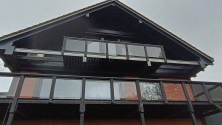

Ich sehe, ein Anstrich mit Leinöl bzw. Ölfarbe scheint das Mittel der Wahl zu sein. Statt Hobel würde ich die Lackfräse in Erwägung ziehen, da man mit dieser schöner in die Winkel kommt. Was mache ich dann mit den Rissen? Wenn da teilweise noch Spachtel oder Silikon drin in ist rausstechen oder fräsen oder nur Ölfarbe reinpinseln?
Wie versprochen noch ein paar Bilder aus größer Distanz herausgezoomt vom Dachwinkel auf der rechten Seite. Es geht vor allem um die Dachbalken, der untere Balkon ist leider von der Substanz bereits so mitgenommen, dass er in drei bis vier Jahren komplett ersetzt wird.

Tja das ist so ein Phänomen das ich nie richtig verstehen werde.
Die Sparren sind bündig mit den Traghölzern, diese rücke ich immer 5 cm ein damit ich noch etwas Vorholz habe.
Keine gestuzten Ecken, weder bei den Traghölzern noch bei den Sparren.
Keine gefasten Ecken, nirgends!
Die Blechverkleidungen sind stellenweise genauso groß wie die abzudeckenden Flächen.
Das Blech wird in der Regel umlaufend c.a. 1cm größer gemacht damit eine Tropfkante vor dem Holz entsteht.
Aber ich will natürlich nicht alles schlecht reden.
Farbe runter und Holz überall abklopfen und dann weiter sehen.
Ist viel Arbeit, aber was muss das muss.
Was genau meinst du mit Dachbalken?
Die Sparren?

Ich würde mir überlegen den unteren Balkon komplett zurückzubauen
Wie oft nutzt du den denn?
Gebe @Fichtenelch Recht die Blechabdeckungen sind nicht fachgerecht ausgeführt.
Wenn du da rangehst, hole dir fachmännische Hilfe.
Patworker
15. April 2022
745
@Fichtenelch: ich habe weniger Sorgen um die Pfetten, als um die waagrechten Traghölzer (Pfetten?).
Zur Ehrenrettung des Blechners muss ich sagen, dass die Abdeckungen durchaus größer sind als die abzudeckenden Flächen, vielleicht kommt das auf den Fotos nicht so gut raus?
