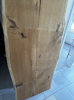

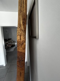

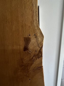

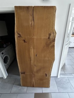

Hallo, ich schließe mich an diese Thread mit einer Frage an:
Wer kann mir beantworten, was eine solche Eichenplatte für einen Wiederverkaufswert hat?
Das ist unsere ehemalige Esstischplatte, das Holz „lagert“ also seit 2-3 Jahren in unserem Wohnzimmer und dürfte entsprechend trocken sein. Wegen des Gestells darunter weist die Platte Bohrlocher auf. Die Maße sind an den schmalsten Stellen 200x80x7 cm.
Die Platte hat viele und große Risse.
Wir würden sie an sich gern behalten, haben als Esstisch aber nun was Größeres und auf weitere Etagen bekommen wir die sperrige und sehr schwere Platte nicht. Zum basteln ist mir die Platte irgendwie zu schade.
Lohnt ein Verkauf oder das Holz dann doch lieber zum basteln behalten? Irgendwie scheu ich davor, die schöne Platte klein zu schneiden.
Danke für eure Einschätzungen. Und übrigens auch darüber, ob sowas wohl verkauft wird? Hab natürlich auch keine Lust die Platte ewig und drei Tage im Flur stehen zu haben…
