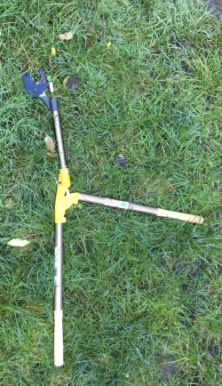

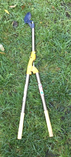

dann möchte ich noch ein Gartenwerkzeug empfehlen. Eine Astschere, ich habe sie bei DSW ( Feine Werkzeuge, Berlin Art. Nr.: 319936 ) gekauft, nachdem ich immer wieder Probleme hatte, weil ich am Ast nicht den Platz hatte, eine normale Astschere ausreichend weit zu öffnen.
Die Astschere ist ca. 1 m lang und werkelt bei mir seit ca. 5 Jahren.
