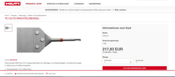

Mit genau so einem Spachtelmeißel werkel ich seit 2006 herum. Absolut genial.
Ein Kunde von mir hat den gesehen und sich gleich einen im Netz gekauft. Um jetzt verbogen herumzuliegen. Den Spachtelmeißel meine ich.
Den von Hilti gibt es gebraucht oder für halb so viel im Netz. Jeder Cent lohnt sich.
