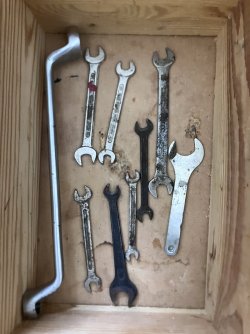

Weil nach Fotos gefragt wurde, hier mal ein Beispiel. Und ja ich weiß, dass das jetzt nicht alles Edelstahl ist.

ich würde das mit Rostlöser behandeln, dann Ultraschallbad mit Spüle und evtl. am Schluß einmal mit Schleifvlies drüber gehen, falls das noch tötig ist.
Und dann gut sein lassen. Bissl Patina bzw. "old-style-look" wird bleiben.

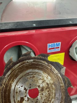

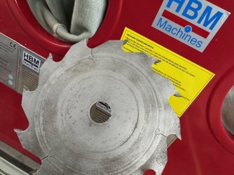

Das mit der Strahlerei der Sägeblätter würd ich auch lassen. Erstens versauts die Schneide, und auch den Körper selber. Der ist 'gespannt'. Du weisst vmtl eh wie n gerades Stück Blech nach dem Strahlen aussieht? Den 'Klemmdreck' macht eh der Schleifdienst mit. MWn mit Ultraschall...

Sandstrahlen ändert ggfls. Das Gefüge und damit die Festigkeit, für Werkzeug meiner Meinung nach nicht gut.
Hm... Also ja, das ist in einigen Fällen richtig, das kommt auf das Strahlgut, den Strahldruck, etc. an.
Aaaber, die Eindringtiefe ist enorm gering, also oft unter einem zehntel. Da ändert sich bei einem Schraubenschlüssel schlussendlich nichts, das relevant ist. Es handelt sich ja um relativ dicke Teile. Bei einem sehr dünnen Blech ist das natürlich was anderes.
Tatsächlich halte ich das Strahlen von Schraubenschlüsseln, Schraubendrehern, etc. für sehr zielführend. Geht schnell und macht nicht besonders viel Arbeit. Vorausgesetzt man hat natürlich ne Kabine. Man muss da ja nicht gleich mit maximalem Druck anfangen.
Aufpassen muss man natürlich bei Schneiden, etc., die werden stumpf. Auch geschliffene Flächen von Führungen, etc. sollte man nicht strahlen. Auch Sägeblätter würde ich eher nicht strahlen, da ich da tatsächlich die Bedenken von @wasmachen teile und Angst hätte, dass die sich vielleicht verziehen (Verhältnis von Eindringtiefe zu Materialstärke ist gering und auch ein sehr kleiner Verzug ist schon doof), außerdem geht die Beschriftung weg, was bei Sägeblättern ja wichtig ist.
