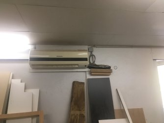

funktioniert einwandfrei - zumindest hatte ich nie ein Problem mit der Anlage bezüglich der Elektronik - meine ist leider ein on/off Gerät ohne Inverter - gelegentlich muss man die Außeneinheit vom Eis befreien wenn die Luft sehr feucht ist und die automatische Enteisung mal wieder fehl schlägt. Dann muss man halt ne 1/2 Stunde Raumkühlen im Winter....
Staub durch Luftstrom ist kein Problem evtl. wenn man ein Messgerät für Feinstaub hat aber rein Optisch nicht - die Filter/Lamellen sollte man halt Regelmäßig reinigen damit die Luftleistung konstant bleibt
