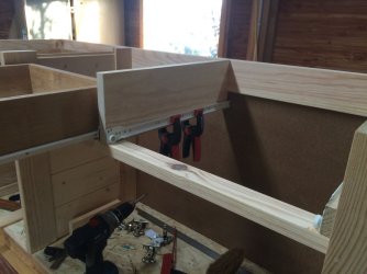

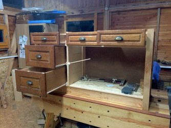

bin bei #16 und 17 von @Mues_Lee, die
Stellfüße könnte man weglassen und das Niveau durch passende Länge der Pfosten ausgleichen...
(Maurerrichtlatte, Wasserwaage, Senkel)
sind 25,- für die Pizzakasse...
ist ja der Vorteil wenn man das selber macht.
mit Spanplatte geht natürlich auch, mir gefällt das nicht.
Habe ein Konstrukt aus Massivholz und eins aus alten Spanplatten ex. Büromöbel..
funzt beides, gefallen tut mir wie gesagt mein Rustikalbau.
die einfachsten Auszüge lassen sich unkompliziert befestigen.
(Ich hatte Schubläden einer alten Küche geschenkt bekommen...)
vielleicht bringen dich die Bilder auf irgendwelche Ideen:

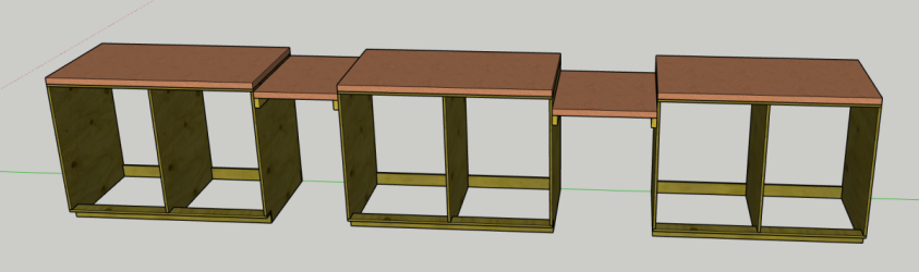

Hi zusammen,
danke für die Anreize. Habe nun folgendes designed und werde es vermutlich so machen. Aber mit Nivellierfüssen. Muss noch bissel schauen, welche genauen Dimensionen und Abstände. Das Ganze aus Seekieferplatten (davon habe ich eh noch 3) und oben drauf dicke MPX Platten (40mm denke ich)
Kommentare? Bedenken? Gerne äussern.

Da wo die Kappsäge hin soll die Platte etwas tiefer setzen und die Kappsäge dann mit Unterlagen genau anpassen. Hat den zweiten Vorteil das wenn es mal eine neue Kappsäge gibt nicht wieder die Hälfte umgebaut werden muss :emoji_wink:
Ja, vor allem Breite und Höhe der Aussparung großzügig ausführen, falls mal ein Maschinenwechsel stattfindet.

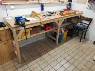

Seit über 30Jahren habe ich einen alten hölzernen Schreibtisch als Werkbank. Die obere Platte ist schätzungsweise 25mm. Was solideres habe ich selten vermisst.
