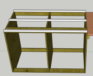

gute Tipps. Danke euch. Meint ihr das quasi so wie auf meinem Bild gezeigt und da dann die Platte drauf?
Die Optik ist mir bei Werkstattmöbeln eher nicht so wichtig. Das muss funktional sein. Ich würde evtl. mal nach KVH schauen, das gibts in vielen Stärken. So spare ich noch etwas Plattenmaterial. Ich habe mal so um die 90cm Höhe geplant, meint ihr das reicht? Ich werde auf den Dingern nicht Hobeln, Hämmern oder Sägen, dazu habe ich ne Werkbank.
Spannelemente sind denke ich nur beim Bohrständer relevant, die Kapex hat ja ihre eigenen wie ich finde gute funktionierenden Spanner.
Mit der Wand verschraugen muss ich mal schauen. Allenfalls mache ich bei der oberen Querstrebe einen Klotz hin um den Spalt zu überbrücken. Meine jetzigen sind auch nicht verschraubt und stehen durch das Eigengewicht (und Schubladeninhalten) ziemlich stabil.

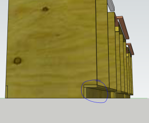

Wie befestigst du die Stellfüße an die Platten?
Die AP etwas vorstehen lassen für Zwingen wurde schon besprochen?
Die werden innen angeschraubt. Hatte an solche gedacht. Stellfüsse
So würde ich sie befestigen
Wofür steht bei dir AP? Würdest du vorne, links und rechts überstehen lassen? Dann hätte ich sogar Platz für Zwingen am Bohrteil.

AP = Arbeitsplatte.
Die Vorderkante auf jeden Fall.
Den Rest musst du gucken wenn nichts dagegen spricht ja, auch links und rechts...
das ist bei der gegenwärtigen Konstruktion zwingend.
Sonst fehlt es der jeglicher seitlichen Stabilität.
Eine Rückwand wäre dann unbedingt erforderlich.
Du kannst doch ein 6 cm Kantholz oben quer an deinem Fachwerk befestigen und da drauf die Arbeitsplatte.

Unten würde ich den Sockel noch zurückspringen lassen, sonst stößt Du ständig mit den Schuhen dran.
Die Latten könntest Du gleich in die Seitenteile einlassen, da sparst Du die Plattenstreifen
