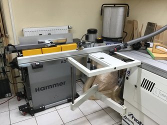

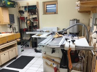

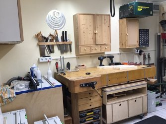

Hier die gewünschten Bilder, die Werkstatt ist 3,7 x 3,2m. Ich muß auch ganz klar sagen, dass mein Fokus auf Möbeln kleiner 2 Meter Länge liegt, aber ich habe in der gezeigten Werkstatt auch schon ein Bett 2,00 x 1,40m gebaut. Wenn ich etwas optimieren würde, wäre mein erstes Thema eine weniger Tiefe Werk- und Hobelbank.
Manfred

ist das eine SC1 oder 2?
