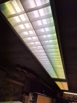

4.426
Ich fand ja dieses Modell bisher am besten. Weiß aber nicht, ob man sowas noch bekommt. Sehr wenig Schattenwurf im Vergleich zu den LED Panels.

Hi,
man kann bei Kleinanzeigen häufiger mal günstige Konvolute von Rasterleuchten aus Büros oder Läden finden. Die haben dann zwar häufig keine IP Schutzklasse, dafür aber einen gewissen Grad an Entblendung.
Was gerne als zu hell oder zuviel Licht beschrieben wird ist eben häufig Blendung.
Daher kann eine Rasterleuchte das Arbeiten schonmal deutlich angenehmer machen, da die Blendung eben reduziert wird. Die Leuchten könntest du dann mit LED Röhren ausrüsten und da eher mit einem hohen Farbwiedergabeindex in Richtung 90 oder eben drüber. Lichttemperatur 4000K.
Das nur so als Idee anstelle der freistrahlenden Feuchtraumleuchten.
VG
