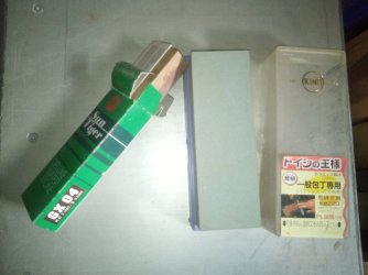

Ganz ehrlich, ich würde mir Wassersteine nicht mehr antun.
Hatte mir zur Lehre einen jap. Kombi Stein und einen jap. Abrichtblock zugelegt.
Wirklich oft benutzt hab ich den nicht.
Stattdessen gab es die dmt Blöcke mal im Sonderangebot.
Mache jetzt aber auch nicht die klassische Handarbeit, die ein andauerndes nachschärfen erfordert.
Die sind seither das Mittel der Wahl. Die nehmen auch das chinesische hss Breiteisen nicht krumm.
Bin gerade im Urlaub, würde mich von den Wassersteinen auch trennen. Kann dir Anfang der Woche gerne mal Fotos senden.

So schaut's aus, würde mich davon trennen, die letzten 20 Jahre nicht benutzt.
Vorher auch nur selten.
Bei Interesse gern PM
