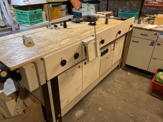

So hier jetzt mal einige Bilder vom Bau bzw. jetzt vom Umzug in die neuen Kellerräume.

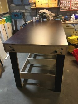

Als erstes wurden die Streben mit FLachdübeln auf die Siebdruckplate verleimt. Neben dem Leim in den Lamellofräsungen habe ich noch Montagekleber auf der Siebdruckfläche verwendet. Insgesamt sehr stabil obs jetzt am Leim oder am Kleber liegt weiß ich nicht. Damit ich die größeren Festool CMS Module in die Platte bekomme musste ich die Längszarge unterbrechen und habe quasi eine Einfassung für die Module gebaut.

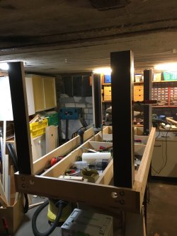

DIe Beine bestehen aus den Resten der Siebdruckplatte in Streifen und sind genau wie die Platte verklebt.
Das Gestell zwischen den Beinen ist auch nur über Flachdübel verbunden, ja auch an den längsstellen das ist sicher nicht genug um ein Auto drauf abzustellen aber als Aussteifung reicht es vollkommen. An den Beinen ist das ganze entsprechend verschraubt.
Natürlich hab ich mich irgendwo im Plan ein wenig verrechnet. Und wenn man die Teile fertig zugeschnitten geliefert bekommt, dann muss man eben improvisieren. Hier habe ich die Querstreben im unteren Gerüst 12mm zu kurz gemacht, daher wurde einfach ein Stück 12mm Platte aufgeleimt und schon liegt es innen am Bein an und kann verschraubt werden.
Dann noch vorne die Zange dran und Löcher in die Platte und die Seitenbretter dran. Da ich im wesentlichen die recht großen Joomla Haken verwende bin ich froh doch etwas mehr Löcher zu haben, ein zwei Reihen weniger hätte es aber auch getan.
Die Unterschränke sind einzeln und nciht wie im Original asl 3er Gruppe verbunden. Das ist zwar etwas mehr Material etc. aber dafür ist es auch angenehmer zu handhaben. Ich lege auch immer noch eine alte OSB Platte beim Sägen unter, damit ich nicht in die Tischplatte säge :emoji_slight_smile:

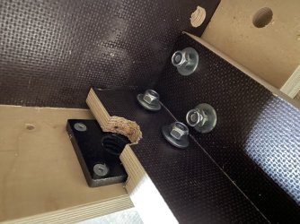

Die Tischbeine und die Zangendurchführung passen nicht und da ich damals nicht so viel Zeit und muße hatte wurde das eben sehr provisorisch gelöst. unterm Tisch sieht es eh keiner.

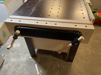

Vielleicht noch ein generelles Wort zu dieser Veritasführung. Ich mag die wirklich gerne sie spannt super, läuft gleichmäßig und sieht hübsch aus. Allerdings haben diese Gewinde doch recht viel Spiel. Der vordere Teil der Zange sackt um mehrere mm ab, wenn man die Zange etwas aufkurbelt.
Ich habe 2 Holzblöcke mit einer Rundung versehen und so angepasst, dass sie genau zwischen Gewindestange und Platte passen und somit die Gewindestange am kippen hindern. DAs funktioniert ausreichend gut, als dass ich mich damit bis zum Umbau diese Woche nicht mehr mit beschäftigt habe.

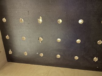

Die Löcher in der Platte habe ich mit einer Schablone von Sauter gemacht. 30mm Kopierring und dann einen Fräser je nach Wunsch mit 19 oder 20 mm. Leider hat der Fräser nicht tief genug gereicht also habe ich noch mit einem Forstnerbohrer nachgebohrt was zu einigen Ausrissen geführt hat.
