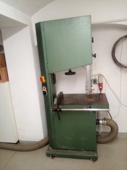

Die Scheppach ist es nicht geworden.
War zum Glück zu weit weg.

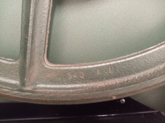

Stattdessen ist mir eine Namenlose, wahrscheinlich Italienerin im Spreewald zugelaufen.
Inclusive Spritgeld und 4 Schwerlastrollen ist es nach Verkauf der Metabo immer noch bei einer 0 geblieben.
Wer kann Hinweise zum Typ geben?
Der 1,5 kW Motor kommt aus Italien.
Es gibt keinerlei Typenschild oder Bezeichnung.
Das einzigste ist die Inschrift in der oberen Rolle. Rollendurchmesser ist 54 cm.
Auffällig vielleicht noch die Bandspannungsanzeige.

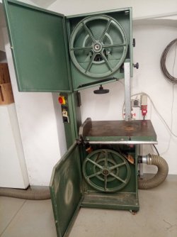

Hier noch die Schalttafel
Ich habe die Stellung zum bremse lüften noch nicht gefunden.
Wenn ich den runden abgebrochenen Knopf drücke, fliegt nur der graue Motorschutz Schalter raus.

9.216
...auch jetzt mit besseren Bildern bleibe ich mal bei meiner "Weissagung", will aber niemand beeinflussen und warte, was so für Antworten kommen. :emoji_wink:
Glückwunsch. Sieht nach einem brauchbaren Blechspind aus. :emoji_sunglasses:

Danke, scheinbar Punktlandung, bei hoechsmann hatte ich schon rum gestöbert, allerdings beim falschen Hersteller.
Die Inschrift konnte ich nicht lesen, weil die Säge auf dem Gesicht lag und innen auch sehr verstaubt war.

Habe mir die PDFs gerade am Rechner angesehen, das ist die Maschine, nur etwas älter.
Also die kleinste in der Baureihe. Komisch, das nix drauf steht, der Lack scheint original.
Habe vorher noch nie von dem Hersteller gehört.
Das jetztige 10 mm Band muß runter und eins von den 20, die es dazu gab drauf.
Der Schnitt verläuft nach einer Seite.
Grüße Micha
9.216
...zwischen der angegebenen Adresse und der, die in meinen Centauro-Unterlagen steht, liegen weniger als 20 Kilometer Luftlinie.
Das erklärt vielleicht die Tatsache, dass einige Details völlig identisch aussehen.
@Holzrad09 kennt doch oft Feinheiten italienischer Firmengeflechte...
12.578
Das könnte aber auch eine alte Sueri Alfredo sein.
Guggst Du hier
Der seitliche Absaugstutzen scheint nachträglich drangebastelt ....
Die Schalteranordnung passt auch nicht so recht aber vielleicht gab es da verschiedene Ausführungen für den Export.
