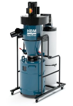

Ich liebäugle mit der "Reinluftanlage" mit Zyklonabscheider von HBM in 400V, da der Spänesackwechsel damit um einiges leichter durchzuführen wäre.
Auch die Trennung von Staub und Spänen würde mir gefallen.
https://www.hbm-machines.com/de/p/hbm-mobile-entstaubungsanlage-2200-watt
Diese gibt es auch von diversen andern Vertreibern wie Holzmann, Bernardo (RLA9000) usw.
Die HBM ist allerdings gerad vom Preis her sehr atraktiv.
Meine Frage ist ob irgend jemand Erfahrungen mit dieser Art von Absauganlagen hat. Ich kann beim besten Willen keine Erfahrungsberichte, Videos oder sonstiges dazu finden.

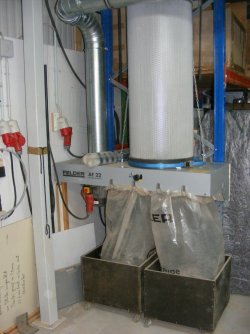

Wir haben vor 2 Jahren einen Holzkraft RLA 200 Entstauber echt günstig für 600 € abgreifen können .
Ca 2300 m³ / h , Unterdruck 1800 PA , 200 mm Rohr , einfacher Sackwechsel durch die Spänecontainer .
Abgang 1 : nach 3 Meter kommt der Sandingmaster ( 600 mm ) , Lufgeschwindigkeit mit dem Anemometer gemessen 30 m/s .
Abgang 2 : nach 8 Meter FKS 120 mm und 80 mm Oberhaube , Luftgeschwindigkeit 28 m/ s .
Alternativ bei Abgang 2 Fräse und Hobel mit 2 x 120 mm .
Abgang 3 : nach 15 Meter eine zweite FKS , auch wieder 120 mm und 80 mm , Luftgeschwindigkeit 25 m / s .
Abgang 3 : nach 20 Metern BS und KSM mit 2 x 100 mm , Luftgeschwindigkeit 23 m / s .
Daran sieht man wie sich der längere Weg bei Unterdruck und Luftgeschwindigkeit auswirkt .
Kuck nach einer AF 16 oder AF 22 , wir haben unsere mit dem Felder Filter für 850 € verkauft , als der Entstauber kam .
Wie schon gesagt , mit die besten Teile die man kaufen kann .
Und der Sackwechsel geht easy :emoji_thumbsup:

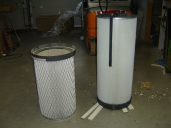

Ne AF 22 kriegt man immer wieder mal unter 500 € .
Das ältere Modell ( grün ) hab ich auch schon hie und da für 300 oder 400 € gesehen .
Felder Originalpatronenfilter mit Abrüttelung drauf , schon hat man für 900 € eine wirklich potente Absaugung .
Wir hatten anfangs den Scheppach Patronenfilter drauf , den gab´s für 99 €.
Setzte sich aber immer extrem schnell zu .
Dann hat man mit der Hand abgeklopft und auch von außen abgeblasen , war aber zu zuchtelig .
Filter vekloppt , die 100 € bekamen wir wieder .
Und dann für 349 € netto den Originalfilter mit Abrüttelung gekauft .

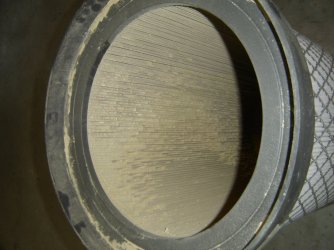

Der setzt sich auch schnell zu , aber der ist viel besser zu reinigen .
Die Luftgeschwindigkeit beim Scheppach Filter lag gereinigt bei 25 m/s .
Beim Felder Filter bei 28 m/s.
Abgesaugt haben beide gut .
Wenn wir 3 oder 4 19 er Spanplatten zersägt haben , hat die Absaugleistung bei beiden Filtern schon stark nachgelassen .
Und da war der Felder Filter eben deutlich leichter zu reinigen :emoji_thumbsup:

Ich habe mir jetzt die HBM bestellt und werde sie einfach mal testen. Hilft ja nichts :emoji_wink:
Sie hat in meinen Augen einfach zu viele Vorteile.
Unter anderem auch den, dass eine Ersatz-Filterpatrone mit Abrüttelung nur 149€ kostet.
Ich werde berichten falls Interesse besteht.
