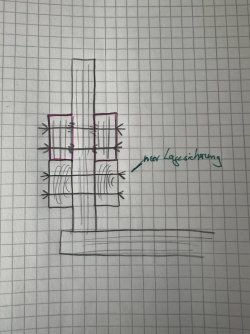

ich muss eine statische Verstärkung eines Balkens vornehmen. Dafür hat mir mein Statiker folgende Skizze gemacht:
Ich brauche also zwei Löcher für M12 Gewindestangen mit jeweils ~36cm Länge. Da ich so lange Schlagenbohrer bisher nicht im Haus habe, hoffe ich auf ein paar Erfahrungswerte, damit ich beim montieren nicht noch mal zum Werkzeug kaufen los muss:
  • Welchen Bohrdurchmesser nehme ich da, dass die Gewindestange da gut durch geht? Reichen 13mm? Oder lieber 14 oder gar noch mehr?
  • Als Akkuschrauber hätte ich einen Bosch GSR 18V-60FC zu bieten, angegeben mit 31NM weichem Drehmoment -- langt das?
Vom Vorgehen her hätte ich die Balken ausgerichtet, falls notwendig mit einer Zwinge lagefixiert und dann einmal durch die ganze Länge durch.

Als Scheibendübel ist C1 50-17 abgeben, aber 17mm erscheinen mir schon recht reichlich. Also passt, besorge ich einen 14er Schlangenbohrer.

Bolzenverbindung immer 2 mm größer bohren.
Hmm, als ich vor gut 30 Jahren mal Holzbau-Vorlesungen gehört habe meinte der Prof dazu dass man nur bei "fliegenden Bauten" die Bolzenlöcher 1mm größer bohren dürfte als Bolzendurchmesser; ansonsten müsste Lochdurchmesser = Bolzendurchmesser sein. Ging da wohl auch um die Reibungswirkung... und nicht darum den Bolzen möglichst leicht ins Loch zu bekommen! Im Ernstfall richtet das ein dicker Hammer...
Aber den brachst du eh um die Scheibendübel vernünftig einzuschlagen. Lass auf jeden Fall die Gewindestangen lang genug, vielleicht musst du die Scheibendübel mit "Gewalt" ins Holz ziehen.
Vielleicht zur Sicherheit ein Anruf beim Statiker?

hast du schon die Scheibendübel ?
Den Ø des Loches in deren Mitte würde ich auch für die Bohrung als Ø ansetzen.
Das wäre dann 17mm und eher ungeeignet.
Wenn in der Statik ein Bolzen mit 12mm gefordert wird, dann hat die Bohrung auch 12mm.
Aber ansonsten bin ich bei @samsds wenn der Statiker mit einer größeren Bohrung leben kann, dann soll er es entscheiden.

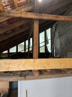

Als Fortsetzung des Themas: Die Balken sind in Position gebracht und links und rechts auf den Auflagern befestigt.
Der alte Balken soll noch entlastet werden, bevor der Ständer mit den neuen Balken verbunden wird. Da ich allerdings nicht weiß, wie belastbar der Boden ist, kann ich nicht einfach mit Baustützen arbeiten. Daher war die Idee, die Last zum Anheben direkt auf die neuen Balken zu bringen.
Mit was würde man da arbeiten?

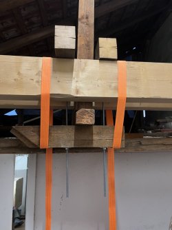

Eigentlich müsste man sich ja links und rechts von Ständer auf den beiden neuen Balken abstützen können und dann mit einer Spindel oder so den Balken unter dem Ständer hochziehen.
Aber ich finde eigentlich nur Werkzeuge, die auf Druck arbeiten.
8.348
einfach ein Stück Balken ( ca. 60-80cm lang) mit 3-4 Schraubzwingen an den alten Balken zwingen, so, dass 2-3cm Luft zum neuen Balken bleiben. Dann 2 Keile gegeneinander spannen, entweder mit eine weiteren Zwinge, oder mit 2 Hämmern.

Danke für die Ideen. An Gewindestangen hatte ich auch schon gedacht, kam mir aber zu spillerig vor.
Habe jetzt mal ein bisschen gerechnet: Der alte Balken ist 11cm hoch, 20 breit; offene Spannweite 450; Last liegt auf bei 275. Durchbiegung beträgt 5,5cm. Wenn ich jetzt mal optimistisch C24 annehme (der alte Balken ist ganz schön zerfressen und auch nicht wirklich rechteckig), komme ich bei der Durchbiegung auf eine Last von ungefähr 7,5kN.
Eine einzelne Gewindestange M12 hat ja eine Dehngrenze von ~54kN. Dann wäre ich ja mit einer M12 pro Seite (evtl. 2, um mich gegen Materialversagen zu sichern) sowas von auf der sicheren Seite.
@Küstenharry - reicht M12 auch unter praktischen Aspekten oder würdest du das großer wählen?
Küstenharry
25. November 2018
976
27639
Eine 8.8 Gewindestange M12 kommt auf 72 KN. der alte Balken bricht dir durch.
ich würde noch etwas u eisen oder Flachstahl unten drunter zur Lastverteilung setzen zu den 2 Gewindestangen.

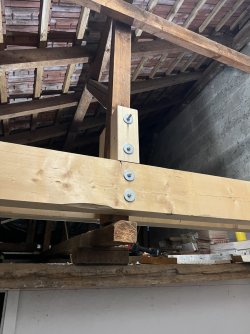

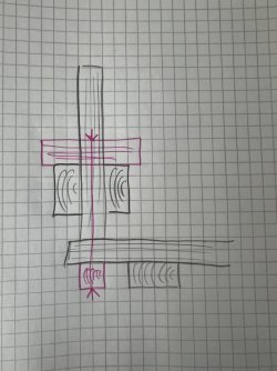

@Küstenharry, ich hätte ein Stück "neuen" Balkens darunter geklemmt, der alte Balken ist in der Tat ein Stück weiter hinten. Hier noch mal ein Schnitt von der Seite, wie ich mir das vorstelle (die roten Balken aus der Skizze oben hier in rosa); hier mit einer Gewindestange pro Seite.
@wildsau11: Ich hab keine Ahnung, wie belastbar der Boden an der Stelle ist und mag es nicht ausprobieren. Du siehst das schon richtig, deswegen mache ich in Rücksprache mit dem Statiker die Befestigung noch mal anders: Ich verschraube den Ständer nicht direkt mit der Zange, sondern doppele den Ständer vorne/hinten noch mal mit einem kurzen Ständer auf (in Rosa), das dann auf den neuen Balken steht.
Die rosa Ständer werden dann mit Scheibendübel verschraubt und leiten die vertikale Last in mein neues Balkenpaar. Die Gewindestagen im Balkenpaar dienen dann nur zur Lagesicherung.

Beim Abbau meiner Hilfskonstruktion ist mir dann auch ein Grund klar geworden, warum man mit Spanngurten nicht anheben sollte: Man kann sie nicht kontrolliert lösen.
Wenn ich hätte abbrechen müssen, hätte ich mir den Gurten alleine nicht langsam ablassen können. Die Muttern auf den Gewindestangen dagegen kann ich langsam lösen - und habe damit auch beim Abbau nach einer halben Umdrehung gemerkt, dass die Last nicht mehr auf den Gewindestangen sondern den verschraubten Balken liegt.
