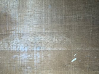

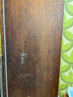

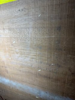

Hallo Alle Miteinander,
ich habe schon öfters hilfreiche Beiträge hier gelesen, ohne mich anzumelden. Aber jetzt habe ich eine Frage, die ich durch suchen nicht recht beantworten konnte.
Kann mir jemand sagen welches Holz das hier ist?
Wir räumen gerade ein Haus aus und dabei sind diese Bohlen aufgetaucht.
Ist das vielleicht Zedernholz?
Vielen lieben Dank schon mal
gunters
5. Februar 2026
9
Ludwigsburg
Hm, ich glaube die Bilder wurden nicht angehängt
ChrisOL
25. Juli 2012
6.871
Oldenburg
Willkommen im Forum.
So wird das nichts. Anhand der Bilder kann man das nicht herleiten. Nicht mal sinnvoll raten.
Ein sauberes Bild von der Fläche ohne Dreck und Lack. Dann ein Bild von der Stirnseite.
Spezifisches Gewicht wäre auch noch ein Indikator. Ein Hinweis wie alt das ca ist und wo es eingesetzt wurde könnte auch helfen.
Wieso meinst du es könnte Zeder sein?

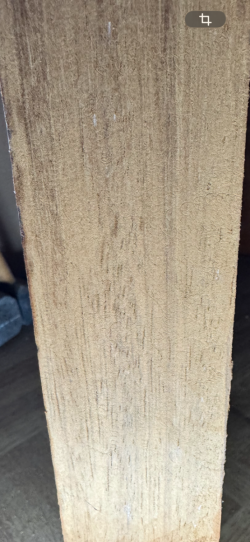

Ok, dann muss ich morgen mal ein Stückchen anschleifen.
Ich habe so gar keine Ahnung was es sein könnte und hatte bei Zedernholz noch am ehesten, vermeintliche Ähnlichkeiten mit Bildern im Internet entdeckt.
gunters
5. Februar 2026
9
Ludwigsburg

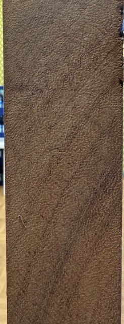

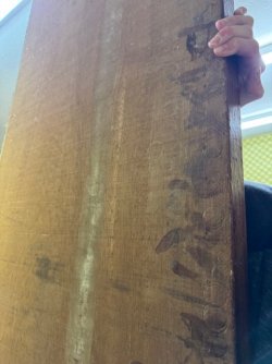

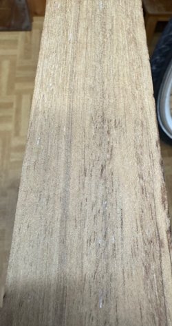

Vielen Dank noch für den Hinweis gestern.
Ich hab gerade zwei Seiten angeschliffen. Hoffentlich hilft das schon.
Leider habe ich keine Personenwaage zur hand mit der ich die Dichte bestimmen könnte.

derdad
3. Juli 2005
6.134
Wien/österreich
Iroko/Kambala wäre möglich. Es wird beim Schleifen oder Hobeln jedoch gelbliche. Auch das Hirnholz passt nicht ganz.
Bei den Exoten gibt es aber viele die ähnlich aussehen.
LG Gerhard
15.610
....Kambala\ Irkokoa Für Meranti ist mir das Porenbild nicht gleichmäßig genug.
Aber auch das Flächenbild sieht mir nicht farbgetreu aus, die Leute scheinen
ihre Bilder häufig nicht kritisch zu betrachten, grade wenn solche Details
wie zur Holzartenbestimmung besonders wichtig sind.

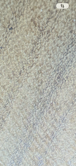

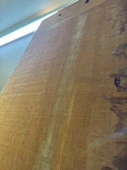

gunters
5. Februar 2026
9
Ludwigsburg

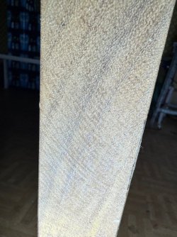

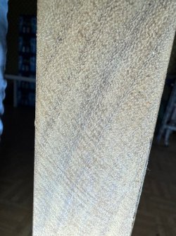

Vielen Dank schon mal für den erheblichen Input. Kambala und Meranti hatte ich bisher noch gar nicht gekannt.
Sorry, dass die Bilder nicht gut genug sind. Ich habe gerade nochmal welche mit besserer Beleuchtung gemacht. Allerdings finde ich echt nicht einfach das so hinzubekommen, dass es auch gut zu erkennen ist.
Helfen die Bilder?

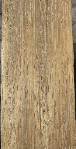

gunters
5. Februar 2026
9
Ludwigsburg
Und hier noch ein ausschnitt. In voller Größe kann ich die Bilder leider nicht hochladen.

Mathis
7. Juni 2007
3.591
Im Dorf in 'ner Stadt
Wenn du noch ein Bild von einer größeren fein gehobelten Fläche einstellst, und vor allen Dingen größer und nicht so verkratzt mit einem Schwingschleifer, könnte man vielleicht was erkennen.
Die Fotos taugen einfach nicht...

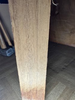

Tilia
29. Juni 2009
700
Nähe KA
Für mich passt das was ich im näheren Hirnschnitt erahnen kann auch gut zu Iroko/Kambala. Zerstreutporig, und aliform konfluentes Parenchym. Dazu die Farbgebung, ausgeprägter Wechseldrehwuchs und vereinzelt helle Einschlüsse in den Poren.
Ich würde sagen Iroko/Kambala ist sehr wahrscheinlich.
(Auch wenn ich mich bei der Bild'qualität' nicht traue das von meiner Seite her hundertpro fest zu stanzen.)
Meranti schließe ich anhand des Porenbildes/Hirnschnitt ganz klar aus.
@gunters die Bilder sind leider wirklich nicht sonderlich aussagefähig. So Handyblitz ist gar nicht gut für die Farbwiedergabe, ganz normales Tageslicht ist da besser. Und wenn man ein klein bissel rein zoomt sind sie auch ziemlich unscharf... das alles erschwert eine Bestimmung zusätzlich.
Anbei mal ein Link, zu einem Thread wo ich selbst mal in Mithilfe des Forums gemeinsam Iroko/Kambala sicher bestimmen konnte. Im direkt verlinkten Beitrag und im laufenden Thread findest Du Fotos - zum Vergleich mit Deinem Holz - und auch als Beispiel für Dich, um zu sehen wie Bilder für eine gute Ferndiagnose und Bestimmung aussehen könnten:
https://www.woodworker.de/forum/threads/welches-holz-ist-das.131651/page-2#post-1121936
Und hier ein Link mit eingehenden Infos zum Holz:
https://holzvomfach.de/fachwissen-holz/holz-abc/iroko/
Gute Grüße!

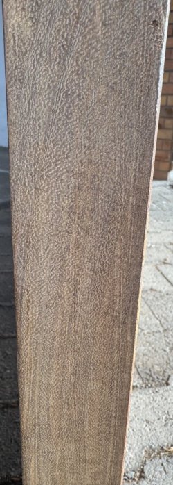

gunters
5. Februar 2026
9
Ludwigsburg
Ich danke euch allen für die wirklich guten Hinweise und Tipps.
Leider hatte ich keinen Hobel dabei und das Haus ist mehrere 100km von meinem Werkzeug entfernt. Sobald ich das nächste Mal zum Ausräumen des Hauses fahre, nehme ich das richtige Werkzeug dafür mit und bemühe mich dann um bessere Bilder bei Tageslicht.
Ihr seid scheint euch aber zumindest schon mal mit Tropenholz einig zu sein.

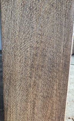

gunters
5. Februar 2026
9
Ludwigsburg

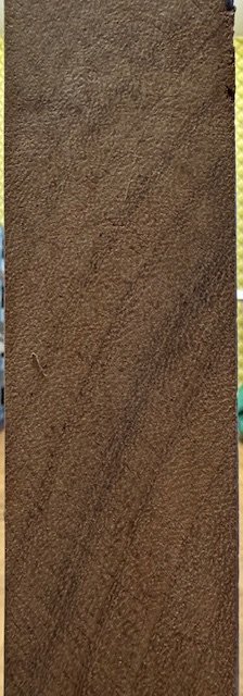

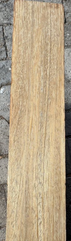

ich habe gerade die Bilder draussen von einer gehobelten Fläche gemacht. Ist das so besser?
Zur Einordnung: Die Breite der Bohle ist ca 5cm.
Vielen lieben Dank für eure ganzen Mühen.

Tilia
29. Juni 2009
700
Nähe KA
Hallo und Danke @gunters für die viel, viel besseren Fotos! :emoji_thumbsup:
Iroko/Kambala würde ich anhand der Querschnitte (Hirnholz) nun als sicher bestätigt ansehen.
Wechseldrehwuchs. Farbe passt.
Porengefäße: zerstreutporig in kleinen Gruppen (2-3), Parenchymgewebe aliform konfluent, Parenchymbänder an den Zuwachszonen, Verthyllungen in den Gefäßen,..
sehr viele sehr feine Holzstrahlen.
Das IST, mit sehr großer Sicherheit, Iroko/Kambala.
