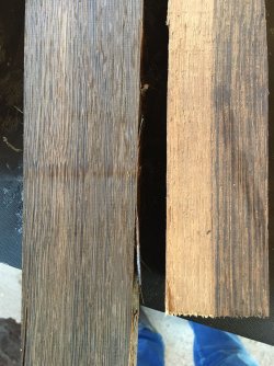

Ich hänge mich hier mal ran. Mein Nachbar hat mir dieses Holz gegeben. Angeblich 10 Jahre gelagertes amerikanisches Nussbaum. Für mich sieht das aber weder nach Nussbaum noch nach Wenge aus.

Was mich die ganze Zeit triggert, ist der verbrannte Geruch und dass beim Hobeln nur Mehl produziert wird. Geräucherte Eiche müsste doch nach Ammoniak riechen? Und hobeln lässt sie sich doch immer noch?
Andererseits sieht es wirklich aus wie Eiche. Ich hatte noch kurz Ovengkol gedacht, aber von den Fotos her eher nicht.

Ich habe nochmals ein Foto gemacht. Aber danke!
Ganz dezent. Und es entsteht kein Mehl, sondern wie gesagt so ein Zwischending. Keine Späne, aber kein Mehl,, eher so Bröckchen.

Thermo Eiche gibt es lt. Google auch.
Durch die Wärmebehandlung wird das Holz recht spröde - somit könnte es schon Einfluss auf die Hobelspäne haben.
Darf man Fragen wie das Holz vom Nachbarn ankam als Diel/Bohle oder Bretter.
Festlegen könnte ich mich nur, das es kein Tropenholz ist. Da passt das Stirnholz nicht dazu.

Die Beschreibung sowohl des Geruchs als auch der Späne passt schon zu kerngeräucherter Eiche. Thermo Eiche kenne ich nicht nicht so gut aus, könnte es wohl auch sein…..
